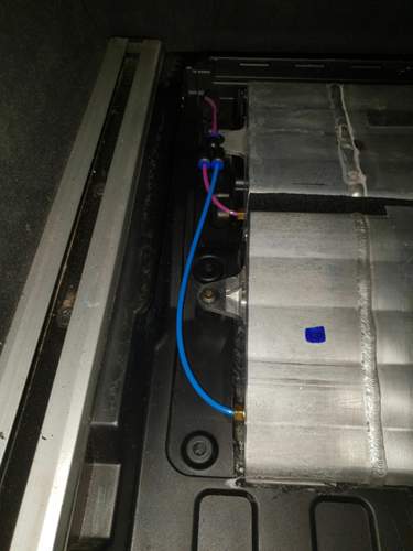

Meiner ist Bj 01/2006 und da sind die menüpunkte schon im mmi.
Es gibt nur ein stg zu tauschen...sitzt im Beifahrerfussraum unterm/hinterm Handsxhufach.
Mit dem wechsel des stg ändern sich auch die menüpunkte im mmi startbildschirm....punt "offroad" kommt dazu. Diese schaltet gesxhwindigkeitsabhängig selber 3 stufen.
Normales stg hat 4 stufen (lift. comfort. automatic u dynamic)
Allroad hat 5 stufen (lift. offroad mit 3 höhen. comfort u dynamic)
Stg einbauen...per vcds höhe anlernen wie in audi wikki beschrieben und fertig, dauert keine 10 min das anlernen.

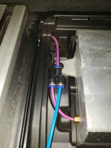

Jepp, in Richtung Rücksitzbank. So sieht das Teil aus:
Luftspeicher
Ich habe mir gerade mal die Daten zu den Tanks rausgesucht:
Allroad: 5,6L Inhalt
A6: 4,2L Inhalt

Ok...dann werd ich mal die Füllmenge vergleichen lassen morgen und sehen ob der wechseo was bringt.....alleine der Behälter macht es ja noch nicht wenn ich mir den Leitungsquerschnitt so ansehe....wie blöd doch die Konstrukteure sind....
