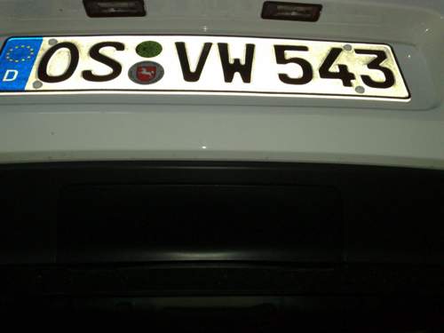

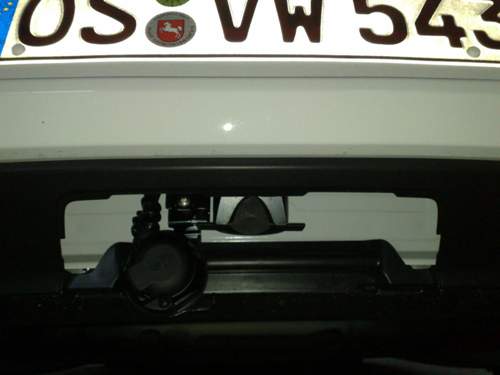

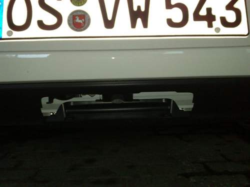

Wieviel würde denn eine Nachrüstung an Material kosten? Man braucht ja dann auch eine andere Heckschürze oder? Gibt es eine abnehmbare und nicht abnehmbare AHK? Wenn, würde ich die abnehmbare nachrüsten. Habe bei der Bestellung garnicht daran gedacht, eventuell mal ein Fahrrad transportieren zu wollen. Ist die Nachrüstung nicht zu teuer und evtl. selbst zu berwerkstelligen, ist sie ja eine Überlegung wert.
Es geht um meinen Vater seinen 6er TDI :) Nicht um den R20.................
Außerdem hat die AHK bzw. der Kabelsatz ein eigenes "Steuergerät für Anhängererkennung" so nennt es auch VW
PS: Bei AHK muss nur der Spoiler/Lippe getauscht werden nicht die ganze Stoßstange. Dann hat man in der Mitte einen Ausschnitt mit Abdeckklappe.
