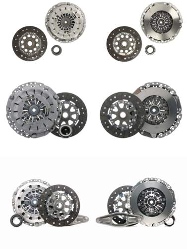

leider habe ich ein sehr spezielles Anliegen, aber vielleicht kann trotzdem jemand weiterhelfen:
Mich stört die Kupplung bei meinem 320i N43 aus 2011. Im Gegensatz zum vorherigen 318i N46 aus 2006 geht die Kupplung erst sehr leicht und dann am Schleifpunkt etwas schwerer. Beim N46 ist es von Anfang an etwas schwerer, aber dann konstant über den ganzen Pedalweg.
Der Schleifpunkt selbst scheint auch deutlich kürzer zu sein. Beim Anfahren muss man die Kupplung schleifen lassen, damit es nicht ruckt, beim alten Wagen ging das mit einer flüssigen Bewegung. Beim Gangwechsel ist es ähnlich, vorher das gewohnte Spiel zwischen Gas und Kupplung, jetzt muss man die Kupplung "halten" und vorsichtig über den Kuppelpunkt bewegen. So etwas kannte ich bisher nur von VW/Audi oder auch dem Mini.
Da ich einen Verschleiß der Kupplung vermutet hatte, habe ich sie leider tauschen lassen (alte und neue Teilenr. 21207599307), leider ohne Verbesserung, also ordentlich Geld versenkt.
Jetzt habe ich mal geschaut, welche Kupplung beim N46 verbaut wird, das ist tatsächlich eine andere (Teilenr. 21207576519). Eine Anfrage bei BMW, ob damit das alte Pedalgefühl übernommen werden kann, blieb leider unbeantwortet. Dazu konnte mir niemand Auskunft geben, auch nicht, wo der Unterschied zwischen den Kupplungen liegt. Austauschbar sind sie auf jeden Fall untereinander.
(Da sieht man auch wieder schön, dass bei Autos eigentlich nur noch zugekauft und dann zusammengebaut wird.)
Die Frage wäre, ob jemand schon die 21207576519 verbaut hat und berichten kann, wie sie sich "anfühlt", konstante Bedienkräfte oder zum (kurzen) Schleifpunkt hin schwerer?

Die LUK Kupplung konnte ich in einem N43 testen: Sie ist ähnlich (LUK ist Hersteller der beiden BMW Kupplungen ;) ), der Schleifpunkt ist bei der etwas besser, aber nicht so gut, wie beim vFL.
Der Schleifpunkt hängt von der Belagfeder ab. Je weicher, umso weicher ist auch der Schleifpunkt.
Ok, sind harte Belagfedern denn belastbarer oder warum werden sie verbaut? "Richtige" Sportkupplungen haben ja einen fast digitalen Schleifpunkt (wohl auch damit man schneller kuppeln kann).

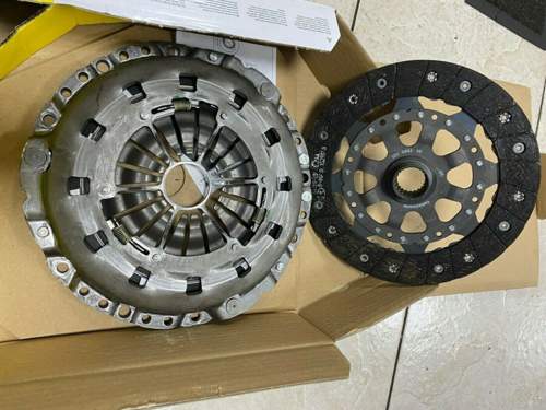

Was hat es denn mit diesem "Stern" vor den Federn an der Druckplatte auf sich? Ist der immer dabei? Bei manchen Druckplatten sieht man ihn nicht.
Das sind SAC Kupplungen, also selbst nachstellende Kupplungen. Um diese einbauen zu können, muß der Nachstellmechanismus mit einem Spezialwerkzeug zurückgestellt werden (kleine gelbe Federn gespannt) und die Druckplatte dann mit zentrierter Kupplungsscheibe montiert werden.
Mit der Kralle kann man sich dieses Spezialwerkzeug sparen, da die Druckplatte bereits vorgespannt und zurückgestellt geliefert wird. Man muss also „nur“ noch die Kupplungsscheibe nach der Montage der Druckplatte zentrieren und gleichzeitig die Kralle entfernt bekommen. In der Regel wird das mit einem kurzen Zentrierbolzen gemacht, sodass das Loch in der Kralle frei bleibt um es mit passendem Werkzeug (meist Innensechskant) rauszudrehen.
In dem Video von ReparaturTutorial (https://m.youtube.com/watch?v=DPYXJrmFwws) ist das leider falsch durchgeführt worden. Denn die Druckplatte ist in der Regel soweit vorgespannt, dass die Kupplungsscheibe leider nicht leicht geklemmt wird und daher nachdem Entfernen des Zentrierwerkzeugs nach unten fällt und nicht mehr zentriert ist.
Alles klar, danke! Dann ist das leider auch kein Ansatz zur Problemlösung. Inzwischen gibt es die 21207576519 bei BMW auch nicht mehr, nur noch Restposten bei einigen Händlern:
Teilenummer Entfalldatum
21207599307 aktuelle
21207576519 25.08.2017
21207566328 25.04.2008
21207568300 13.02.2015
21207560203 23.07.2007
21207573045 07.04.2008
21207560206 03.01.2007
Bloß wenn ich jetzt noch einmal tauschen lasse, ist es wieder ein Schuss ins Blaue... Beim BMW ETK werden für den N43 320i drei Kupplungen angezeigt, die 21207576519 wäre immerhin die leichteste. :) Aber ist das ein Indiz für weiche Federn und damit einem langen Schleifpunkt wie es beim N46 318i der Fall war? Mit anderen Teilen kann es ja nicht zusammenhängen?
