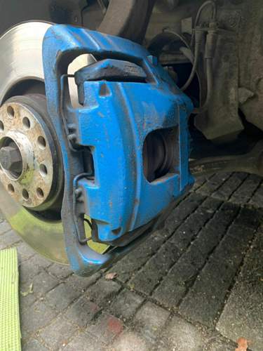

Hallo, hab hier 2x Audi A6 C5 163PS.
Ein „normaler“ und ein S-Line.
Habe jetzt bemerkt das auf der einen VA Bremse S-Line steht.
Kann aber absolut keinen visuellen Unterschied bis auf das Logo zwischen der normalen Bremse feststellen.
Hat da wer Infos?
Danke

Da hat einer Aufkleber draufgepappt.
Es gibt keine "S-line Bremse"
genau, es gibt auch andere Aufkleber, je nach Gusto eben ;-)
Eine S-Line Bremse gab es beim 4F VFL für die 6-Zyl Diesel, welche beim FL dann Serie war ;-)

Doch, normal hatten der 2.7 & 3.0 TDI vorne 321mm und hinten 302mm
S-Line Bremse oder auch 17-Zoll Bremse (welche auch beim V8 verbaut war) 347mm und 330mm (innenbelüftet)
Ich habe ja entsprechend umgerüstet, wie viele Andere auch ;-)

Das hat nichts mit S-line zu tun, sondern mit der Motorleistung.
Das macht Audi auch heute noch. Den 3,0TDI gibt es mit zwei oder sogar drei verschiedenen Bremssystemen.
bspw. Preisliste 2006 Seite 14.
Wer S-Line Fahrwerk bestellte bekam auch die größere Bremse, weshalb sie gerne S-Line Bremse genannt wird
Ja das aber ein 4b und kein 4f was hat das damit zu tun? Es gibt beim 4b keine S-Line Bremse Punkt.

Themenstarteram 12. September 2020 um 9:28
@S4Avant2012 schrieb am 10. September 2020 um 19:49:46 Uhr:
Das ist kein Aufkleber. Eingelasert, geätzt oder gefräst.

Das war beim 4F dann aber auch nur eine Bezeichnung und lackierte Sättel, denn technisch war kein Unterschied zu den anderen Bremsen.
Die Sättel wurden nachträglich lackiert.
