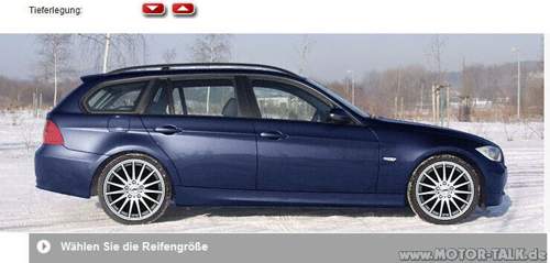

z.B. sowas
Felgen-19-18-zoll

Hallo Kevin,
sehen nicht schlecht aus! Sind das die AEZ Xylo?
Habe mal eben im Netz geschaut und die AEZ Excite in 8x18 225/40 R18 für die VA und 9,5x19 265/30 R19 für die HA gefunden. Heißt noch lange nicht, dass die auch auf Deinen Wagen passen. Die Xylo gehen IMHO nicht. Und gefallen müssen sie Dir auch noch ...

Hier mal mit Performence Felgen... ich glaub das könnte mir gefallen... Was meint Ihr?
Auto-mit-felgen
