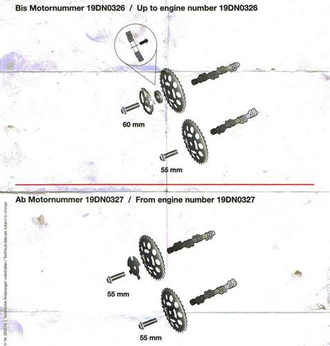

An dem kleinen Motörchen stand der Tausch der Steuerkette an, ich habe diesen kompletten Satz mit Opel Oroginal Teilen in der Bucht gekauft. Seit dem Einbau meldet die Maschine aber immer einen angeblich fehlenden Nockenwellenpositionssensor (Fehlercode 0340). Wir haben schon versuchsweise einen neuen Sensor eingebaut. Hat nur ca. 10 Minuten funktioniert, danach wieder der selbe Fehlecode. Das ist übrigens auch so, wenn der Fehlerspeicher gelöscht wird, kurze Zeit später geht wieder die Kontrolllampe an.
Mein Schrauber hat jetzt zum inzwischen 3. Mal alles u.a. mit dem Montagewerkzeug auf genauen Einbau überprüft und vermessen - der Fehler bleibt. Er hat jetzt allerdings entdeckt, dass die Kettenräder der Ein- und Auslassseite unterschiedliche ET-Nummern haben und der Abstand zum Sensor ungewöhnlich groß ist. Er meint, dass an einem ihm vorliegenden Corsa 4 Zylinder der Abstand nur wenige mm betrage, während es bei unserem Wagen fast eine Fingerbreite sei. Nun ist Wochenende und bei Opel kann niemand gefragt werden, ob das so seine Richtigkeit mit dem Abstand und den unterschiedlichen ET-Nummern hat. Kann mir hier jemand von den Profis weiterhelfen??

die kettenräder wurden geändert,einfach das alte druckstück vom nw-rad wieder verwenden und alles ist gut ;)
edit:lag denn kein hinweis bei den neuen sachen bei :confused:
Der Einbau des neuen Nockenwellenrades aus gestanztem Blech auf
die Einlassnockenwelle muß unter Verwendung des ausgepressten
Druckstückes erfolgen.
Hinweis:
Korrekte Einbauposition des Druckstückes (1, Bild II) beachten.
Der Pfeil zeigt die Einbaurichtung zum Nockenwellenrad hin.
Hier mal ein Bild dazu.
10686007
10686008
danke,wollte ich auch grade anhängen ;)
auf die richtige einbaulage und schraubenlängen achten!
n auszug aus der anleitung:
"Im Kit sind jeweils zwei Satz Befestigungsschrauben enthalten.
Die längere Befestigungsschraube (M10x60) ist nur bei der Verwendung
des Druckstückes notwendig."
edit:die druckstücke lassen sich recht leicht rausschlagen.

So - bin gerade aus der Werkstatt zurück. War genau so, wie von Euch gesagt. Distanzstück rein und fertig war die Laube! Kann mich nur herzlich für Euren Tipp bedanken!!
