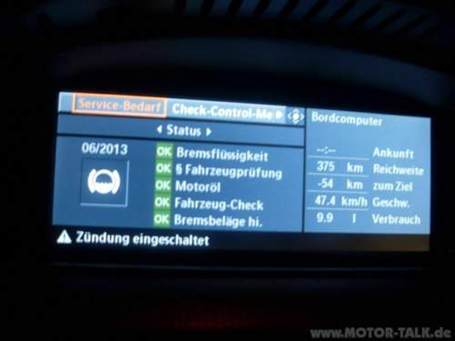

wieso kann man beim alten dvd navi pro ,nicht die karte über den kompletten bildschirm anzeigen lassen? quasi das der bordcomputer verschwindet.`? (rechts im bildschirm)heisst das  splitscreen?
bj.11.2007
gibt es dafür ein software ?
Sdc13764
bj.11.2007
Ne, dafür gibts keine Software. Früher war so einiges nicht möglich. Z.B. war es auch nicht möglich im Hauptbildschirm und Splitscreen gleichzeitig zwei unterschiedliche Kartenansichten oder unterschiedliche Maßstäbe anzuzeigen. Wurde dann immer zwischen beiden Bildschirmen gleichgeschaltet.
