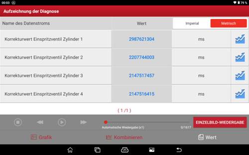

Verstehe die Angaben des Launch zu den Korrekturwerten der Injektoren nicht, geht um den Cascada mit B20DTH Motor. Weder die Einheit noch die Werte ergeben Sinn. Nur die Abweichung des 1. Injektors ist erkennbar, im Ausmaß so aber nicht einschätzbar.
Kann hier jemand helfen?

Ein Injektor-Code, bekannt als IMA-Code (Bosch und Siemens) oder Kalibrierungscode (Delphi), ist ein Code, der auf der ECU (Motorsteuergerät) für eine genaue Kommunikation und Injektionssteuerung programmiert ist. Aufgrund der ständig steigenden Emissionsvorschriften und strengeren Grenzwerte mussten die Fahrzeughersteller den in den Motor eintretenden Treibstofffluss genauer steuern, um die Effizienz des Verbrennungsprozesses zu optimieren und die Emissionen innerhalb akzeptabler Grenzen zu regeln.
Wenn ein mehrstelliger Zahlencode in Millisekunden (ms) angegeben ist, bezieht sich dieser in der Regel auf die Einspritzzeit der Injektoren. Die Einspritzzeit gibt an, wie lange der Injektor geöffnet ist, um Kraftstoff in den Brennraum zu spritzen.
Diese zehnstellige Zahlenkombination in Millisekunden bezieht sich auf präzise Zeitmessungen, die mit der Einspritzzeit der Injektoren in einem Motorsteuergerät verknüpft sind. Jede Zahl in dieser Kombination steht für die genaue Dauer, in der ein Injektor während eines Zyklus geöffnet ist. Diese Zeiten sind entscheidend für die Menge des eingespritzten Kraftstoffs und die Effizienz des Motors.
Die Zahlenwerte, die in Millisekunden angegeben sind, können also verwendet werden, um Feinabstimmungen vorzunehmen oder um Abweichungen bei der Einspritzzeit zu erkennen, die auf mögliche Probleme im Kraftstoffsystem hinweisen.
Längere Einspritzzeiten können auf die Notwendigkeit hinweisen, mehr Kraftstoff zu liefern, was bei Lastwechseln oder bestimmten Betriebszuständen des Motors der Fall sein kann. Kürzere Einspritzzeiten bedeuten weniger Kraftstoffzufuhr.
Abweichungen in den Einspritzzeiten können auf Probleme mit den Injektoren oder anderen Teilen des Kraftstoffsystems hinweisen, die überprüft werden sollten.
Den spezifischen Wert oder Anomalie der Einspritzzeit des Einspritzventils in Zylinder 1 solltest du von einem Opel-Werkstattmeister untersuchen lassen, um die Ursache genauer zu erfassen.
Weiterhin kannst du dir bei den Launchtools die Korrekturmenge der einzelnen Injektoren anzeigen lassen. Diese Werte zeigen an, wie stark die Injektoren von der idealen Einspritzmenge abweichen. Ein positiver Wert bedeutet, dass die Injektoren mehr Kraftstoff einspritzen als ideal, während ein negativer Wert bedeutet, dass sie weniger einspritzen.
Ein Beispiel: Ein Wert von +2.5 bedeutet, dass der Injektor 2,5 mm³ pro Hub mehr Kraftstoff einspritzt als ideal. Ein Wert von -1.0 bedeutet, dass der Injektor 1,0 mm³ pro Hub weniger einspritzt.

Wo bei der zehnstelligen Zahl gehört denn da das Komma hin?
Die Werte sind beim Launch als Korrekturmenge angegeben und unter der Datenliste Einspritzung verzeichnet. Nach einem Wert in mm2/Hub hatte ich eigentlich gesucht.
Wo finde ich den beim Launch?

Die Werte zur Korrekturmenge der einzelnen Injektoren in mm³, die du in deinem Gerät suchst, findet man bei meinem Tool wie nachfolgend:
(Eventuell hilft es dir ja weiter und du kannst dich daran in etwa orientieren)

Also, man tippt auf: System Selektion > ECM (Engine Control Modul) > ‚Datenstrom lesen‘ (=„Read Data Stream“), das System wird Datenstrom-Artikel anzeigen – »Data Stream List« "Selekt Data Stream".
Die Anzeige 1/X am unteren Rand des Bildschirms steht für die aktuelle Seitennummer (kann 0/60 und mehr anzeigen). Man bewegt den Bildschirm von rechts/links, um zur nächsten/vorherigen Seite zu gelangen.
(Und in dieser Liste sind/sollten alle notwendigen/erforderlichen Datenstromelemente zu finden sein, die man benötigt)
