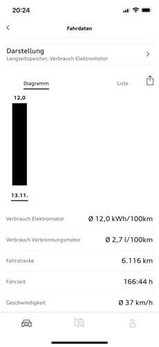

Dann will ich mich nicht beklagen, im Hybrid Modus liege ich mit meinen 40 TFSIe bei 2,7l + 10kw und im Batterie hold Modus bei 5,8l,
Meine Standardstrecke ist ca. 30km Stadt, Land und Autobahn jeweils ca 10KM, auf dem Autobahn Stück 140-150KM/h.
Ich bin wirklich sehr zufrieden.
Habe aber meist den Öko Modus im Drive Select aktiv.

Wer im Durchschnitt 130 auf der Autobahn fährt kommt im Hybrid Modus mit 3,5 Liter aus.

Bei meinen Verbrauchsfahrten fällt es mir schwer über 7L/100km zu kommen, auch bei leerem Akku.
Dazu muss man schon eine vorwiegend scharfe, schnelle Fahrweise bevorzugen.
Ich bin schon zufrieden aber der Stromverbrauch ist auch nicht grade wenig 25kwh bis 30kWh auf 100km im Winter rein elektrisch inkl. Verluste
