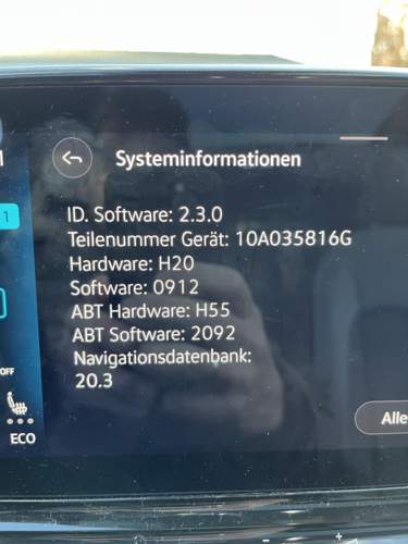

ich habe gerade meinen ID3 zur Wartung gebracht.
Laut Unterlagen wurde GY97 (Update auf 3.2) durchgeführt und abgerechnet.
Im Wartungsplan ist aber das Update auf Sofware 3.2 nicht aufgeführt. Der Wagen sagt selbst in Infotainment, dass er auf Software 2.3 läuft.
Man kann oder will mir nicht sagen, wer das Update verbockt hat, so das ich dort mal vorstellig werden kann.
Hat jemand ähnliche Erfahrungen und weiß Rat?
Anrufe bei VW (laut Händler der Weg zum Glück)
haben mich von der allgemeinen Hotline zur Leasing zur Gewährleistung (vorläufiges Ende: 15:00 Uhr Betriebsschluss) haben mein Problem nicht gelöst.
Oder schreibt VW 3.2 spiegelverkehrt?

Nein, natürlich nicht. Irgendein Händler hat das als durchgeführt abgerechnet (ist ja eine kostenlose Maßnahme) und das Update falsch oder garnicht aufgespielt.
Themenstarteram 18. November 2024 um 15:25
Und nun weigert (verständlicherweise) sich der Händler bei dem der Wagen zur Wartung ist, das aufzuspielen, weil er es von VW nicht bezahlt bekommt.

Das Autohaus will das Update nicht aufspielen weil es angeblich bereits aufgespielt wurde.

Wie ist die Sache bei dir ausgegangen? Ich habe gerade ein ähnliches Problem bei meinem ID.3
Themenstarteram 2. Februar 2025 um 20:15
Nach einigem hin und her hat VW die Servicemaßnahme GY 97 nochmal freigegeben.
