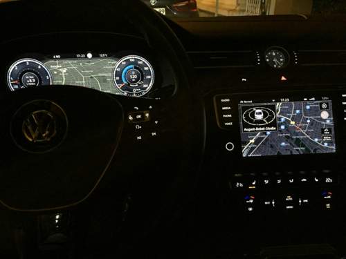

Hab jetzt mene SD Kartenhülle nicht zur Hand aber ich meine es müsste irgendwo auf der Hülle oder innen drin stehen welche MIB.
Edit:
Hab mir die mühe gemacht und bin zum Auto rausgelaufen.
Es steht nicht auf der Hülle sondern auf der Betriebsanleitung.
Hier mal'n Bild von meiner.
