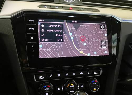

Hab es schon im Passat forum gepostet und will es den Golf forum nicht vorenthalten.
Ich habe mir mein altes Discover Pro zu dem neueren 9.2 Zoll MIB updaten lassen und bin total begeistert.
Die HW ist die Selbe nur 3G wird nicht zu LTE wenn man ein Simslot hat...was ja auch logisch ist
Man braucht nur noch das Display und den Rahmen, keine Problem mit KS oder Ähnliches....alles super easy.
Hab die Head Unit einem Spezialisten zugesandt der die neue SW 1367 aufgespielte und mir das Ganze umgehend wieder zurück geschickt hat.
Falls einer Interesse hat kann ich den Kontakt
gerne vermitteln.

Und wieviel hast du für alles bezahlt?
Display hab ich 140€ bezahlt allerdings leider mit den Streifen die im normalen Betrieb kaum auffallen.
Aber ein günstiges Display war mir erstmal lieber, weil ich nicht wusste ob mein GTE mitspielt... Die GTE s sind ja doch was zickig.
Für das Flashen möchte ich den Preis ungern öffentlich nennen.
Aber bei ernsthaften Interesse gerne über PN.
Flasht der auch das DM und was ändert sich nach dem Flashen alles?
Was meinst du genau DM zu DP andere HW... Das geht nicht.
Nach dem flashen hat man eine vollwertige mib 2,5 ohne Einschränkung.
Nur aus 3g wird kein LTE
Welche Teilenummer hat der Touchscreen..?
Hier die Teilenummern 5G6919606
Habe ich auch schon öfters umgeflasht funktioniert 1A auch bei Skoda geht das problemlos.
Was wird da den genau umgeflasht um auf den größeren Touchscreen umzusteigen...?

@Salvador-2 schrieb am 21. September 2019 um 09:24:31 Uhr:
Die komplette head unit muss natürlich eine harman sein, bei DM geht es nicht.
@chriskross01 schrieb am 22. September 2019 um 16:32:46 Uhr:
Das heist, ausbauen und hinten auf dem Etikett nachschauen was genau draufsteht ...?
