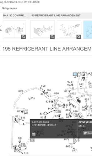

Wenn der Motor im Leerlauf dreht sind die beide klappen die du sehen kannst zu. Wenn du den Motor abstellst sollen beide geöffnet sein..
R744 ist problematisch.. Da nicht jede Werkstatt die befüllen kann ist es sowieso immer wieder eine Suche nach jemanden der zb eine Texa 744 hat.
Bei mir ist unten auch wieder eine Schlauch undicht.. Aber wenn ich etwas mehr seit bekomme werde ich den Schlauch selber versuchen zu ändern.. Also Kupplungen an die Alu Leitungen machen und selber schlauche herstellen.. Das ist am Ende billiger als die überteuerte bei Mercedes.. die kurze Leitung unten sogar €614,- excl mwst
Für meine Künden ist das nachher dann auch eine gute Alternativ wenn das klappt.
Wenn du im Sommer im Süden fahrst wurde ich vorher mal die Klima checken lassen was noch drin ist.
Also die r744 Klimaanlage ist das einzige was ich nicht mag im S560
