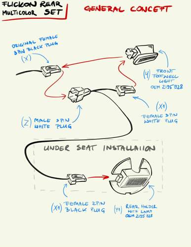

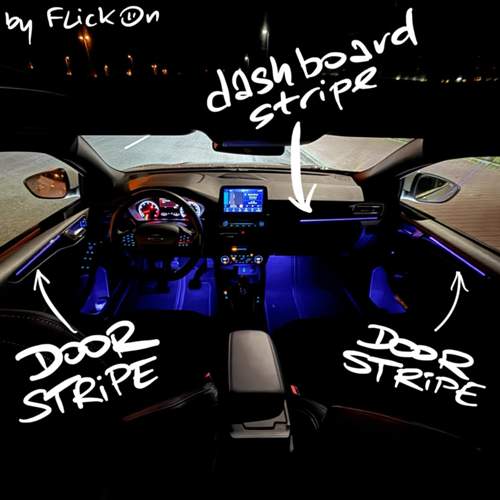

This post was created for everyone who feels that the Focus MK4 should have ambient light in the footwell area.
I have developed a plug & play method and created a dedicated harness wire that allows you to easily and quickly upgrade ambient lights.

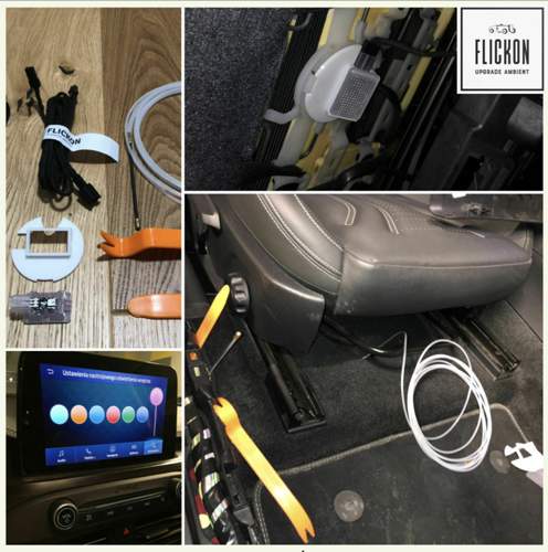

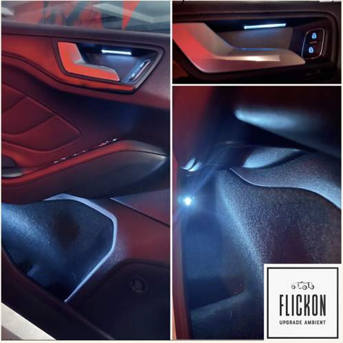

Ich hab’s mir bestellt und der Einbau ist wirklich easy. Eine gute Alternative wenn man die Fußraumbeleuchtung vom Vorgänger gewohnt ist!
Meine sind auch am Montag angekommen und ich konnte sie gestern einbauen.
Die Installation war für mich sehr einfach und logisch.
Das Ergebnis ist absolut zufriedenstellend, meiner Meinung nach gibt es keinen Unterschied zu der Originalen Ambientebeleuchtung vom Focus Titanium oder Vignale.
ich hatte schon die vorderen eingebaut und die sind super und auch schnell und einfach eingebaut.

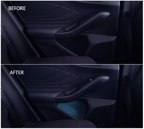

Die hinteren sind vom Einbau her schon eine andere Nummer. Ich habe mich für die Einbauvariante über die Seitenschwellerverkleidungen entschieden. Und mein erster Einbautipp ist baue dies nicht komplett aus, diese haben zwei clips in der A-Säule die beim Einbau Probleme machen da sie in unterschiedliche Richtungen in der Verkleidung geschoben werden, man diese aber nicht Zerstörungsfrei aus den löchern in der A-Säule bekommt. Habe Sie also drin gelassen und lange gefummelt um die Verkleidung wieder fest zu bekommen.
Besser klappt es wenn man die Verkleidung nur soweit hochklappt um das Kabel zu verlegen.
Unter den vorderen Sitzen hat man naturgemäß auch wenig platz zum agieren, so das der Einbau dieser leuchten ca. 3 Stunden gedauert hat.

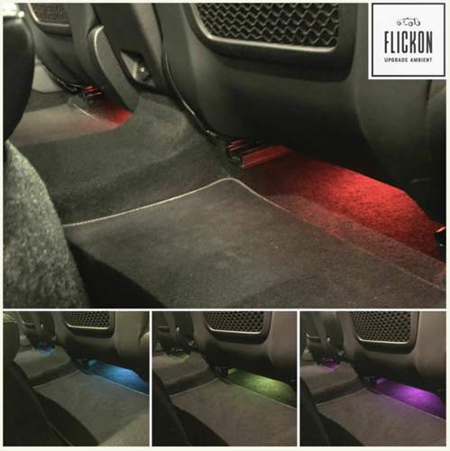

Das Ergebnis war mit der ersten Leuchtenträgerversion von TAMSp nicht so wie ich es mir erhofft hatte, es ging einfach Zuviel licht unter dem Sitz "verloren".
Dies habe ich ihm dann geschildert und er hat sich darüber Gedanken gemacht und eine neue Version in die die Leuchte in Richtung des Fußraumes gekippt ist entworfen und mir zukommen lassen (vielen Dank dafür TAMSp) und ich muss sagen jetzt sind die Leuchten hinten klasse.
Ich habe euch mal Bilder gemacht wie es jetzt aussieht.
Die sehen aber schon ziemlich hell aus. Die serienmäßige ist bei mir nicht so hell. Wollte mir auch welche für hinten holen aber das würde dann bei mir gar nicht zusammenpassen.
Moin,
das sollte gut zueinander passen, das licht hinten is durch den geringeren abstand zum Teppich eh optisch etwas dunkler und meine Bilder sind mit dem Nachtmodus aufgenommen und der zeigt das Licht immer ein bisschen heller als in Wirklichkeit.
P.S. Das nötige Werkzeug zum verlegen des Kabels zu den Sitzen (unter dem Teppich) ist mit im Lieferumfang und sehr nützlich.

Exactly as it writes Darklord the night photos show greater contrast and I wanted the lights to create more atmospheric, so I followed the original shade and intensity to create a delicate ambient atmosphere. That was the main aim, and the rear set is an extras for all users who want to have the back footwell area lights as well. Definitely, the rear installation is more difficult than the front one, but IMHO it looks better and it's worth it.

Hi FocusWald, the central cover is a little bit different, but the rest installation is exactly the same as collegue Mollenhower said. I attached the instruction from the Ford book guide and some pictures from one of the installations in manual gear. I hope that will show you these small differences in installation.

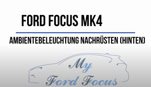

Hi, Based on several installations, it was possible to develop a faster and much easier method of installation of the rear footwell lamps. Below is the link to youtoube :
I hope you enjoy it.
