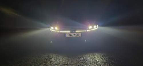

Hallöchen, ich glaube ich kann dazu ganz gut was sagen, denn ich habe die Umrüstung bei meinem Arteon selber vorgenommen.
Die Scheinwerfer habe ich gebraucht für 450€ das Stück gekauft. Steuergeräte waren natürlich enthalten. Zusätzlich braucht man noch die beiden Adapter und den Lichtschalter, welcher auch die Taste für das Schlechwetterlicht hat.
Zum Umbau musste die Stoßstange ab. Insgesamt habe ich für den Umbau 50 Minuten gebraucht. Die Codierung habe ich über den Kufatec Dongle gemacht, leider musste von Kufatec noch einmal nachcodiert werden, da das Schlechtwetterlicht ohne Funktion war.
Als Tipp gebe ich dir vorab, suche dir jemanden der dir Scheinwerfer dann direkt einstellen kann. Danach ist die Grundeinstellung gespeichert und du hast auch keine Fehlerneldungen mehr.
Alles in allem ist es einer der einfachsten Umrüstungen an meinem Fahrzeug gewesen und ich würde es immer wieder machen. Schreib mir gerne bei weiteren Fragen.

Ich meine mit einstellen die Machanische Ausrichtung der Scheinwerfer. Das muss mit einem Scheinwerfereinstellgerät genau wie bei Halogen gemacht werden.
Man sieht sofort nach dem Codieren ob alles funktioniert, geht das nicht sofort, so bietet der der Kufatec Service, sofern du den Dongle gekauft oder VCDS besitzt, auch Ihren Service an.
Den Fernlichtassistenten gibt es so nicht mehr bei den leuchten, dafür aber den wunderbaren DLA. Diesen kannst du leider erst bei absoluter Dunkelheit testen.
Es wird sicher so wie bei mir direkt die Fehlermeldung „AFS Kurvenlicht eingeschränkt“ kommen, das liegt lediglich an der Fehlenden Grundeinstellung, welche beim Mechanischen einstellen der Leuchten quittiert wird.
Den Lichtschalter habe ich mir über VW besorgt. Eine Teilenummer dazu kann ich leider nicht nennen, da ich mich auf den Service verlassen habe. Hat ja auch gepasst.
