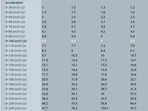

Um es in Zahlen auszudrücken:
A6 3.0 tdi 272Ps 0 -200 25,3 Sekunden
1er 125d 224ps 0 - 200 28,7 Sekunden
Quelle:
http://www.automobile-catalog.com/.../bmw_125d_5-door.html

Danke für den Link, habe schon länger so eine Seite gesucht, in den ganzen Autotests stehen bei "normalen" Fahrzeugen quasi nie die 0-200 km/h-Werte. Wobei auf der Seite der 125d mit 4 Türen ja mit 6,0 Sek. Auf 100 km/h angegeben ist (Werk: 6,3).

Ps.: Die 3,4 Sekunden Differenz von 0 auf 200 (so die Papierwerte denn stimmen und von ambitionierten Durchschnittsfahrern wie uns, ohne Rennlizenz, auch erreicht werden können) sind allerdings deutlicher als man vielleicht denkt. Man darf dabei nicht vergessen, dass ein Fahrzeug dabei nahezu, wenn nicht absolut, PERMANENT bei gleicher verstrichen Zeit eine höhere Geschwindigkeit als das andere Fahrzeug hat. Dadurch legt es 28,7 Sekunden lang (in diesem Beispiel) schneller Strecke zurück - Ergo überwindet es permanent mehr Distanz zum Startpunkt der Messung als das andere.
Das führt nach der Gesamtmessung auf 200 zu einem DEUTLICHEN Abstand - wäre mal interessant das auszurechnen,zumindest näherungsweise.
