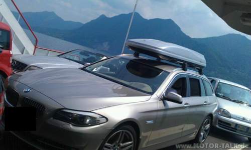

Ich fahre demnächst auf eine längere Reise mit 5 Personen und Dachbox. Hat schon wer Erfahrung damit gesammelt?
Eine Erfahrung ist, dass Verbrauch und Lautstärke bei höheren Geschwindigkeiten höher sind als ohne Box. Weiters habe ich die Erfahrung gemacht, dass man mehr Gepäck mitnehmen kann.

Ich kann nur so viel sagen, dass sich der BMW Grundträger richtig gut und ohne Werkzeug montieren lässt. Dazu eine moderne Dachbox und du bist in 5-10 Minuten mit dem Aufbau fertig.
Windgeräusche und Verbrauch sind etwas höher. Falls du ein Panoramadach hast, lohnt es sich den Dachhimmel zu schließen. Kannst darüber dann ohnehin nur kontrollieren, ob die Dachbox noch da ist.
Den höheren Schwerpunkt merkt man natürlich auch beim Fahren. Möglichst die leichten Dinge in die Box und die Schweren (auch die Mitfahrer) ins Auto.
Und natürlich das Auto nicht hoffnungslos überladen.
5 Erwachsene? Und wie lange ist die Strecke?
Luftdruck ist ne ganz wichtige Sache. Auf alle Fälle auf "volle Besetzung" anpassen.

Meine BMW F11-Träger für Reling brauchen auch kein Werkzeug. Letztes Jahr gekauft. Evtl. gibt's da verschiedene Ausführungen.
Im Vergleich zum Passat ist das Windgeräusch mit einer Dachbox saulaut! Evtl. wird die Luft da ungünstiger von der Motorhaube/Scheibe nach oben an die Box gewirbelt...

Also für den F10 kann ich das nicht bestätigen. Mit einer Thule Atlantis 900 (Box mit 650 Liter) hört man fast nichts. Ich nutze allerdings den Thule-Träger und nicht den von BMW. Die Montage ist zwar erheblich komplexer, dafür passen alle Thule-Zubehörsachen in die Thule-Nut, so z.B. der Thule Expander Skiträger. BMW-Träger stammen zwar auch von Thule, haben aber leider eine andere Nut-Größe und man braucht entweder Adapter oder neue T-Stücke.

Ich hab seit drei Jahren diese hier:
http://www.leebmann24.de/...-abschliessbar-5er-limousine-f10-2337.html
Da ist ein Foto vom F10, aber das sind die Grundträger für den F11 mit Reling. Und da steht sogar "Diebstahlgesichert durch codierte Schrauben, die nicht von Hand oder mit einfachem Werkzeug (z. B. Schraubendreher) zu öffnen sind" in der Beschreibung. Andere Original BMW Grundträger kenne ich nicht. Wo gibt es die werkzeuglosen? Und vor allem wie fixiert man die an der Reling?

Achte bitte auf die maximale Dachlast von 100 Kilo abzüglich Träger und Box waren es bei mir etwas über 70 Kilo die noch in die Box durften. Solltest Du auch eine Thule Box haben, so empfehle ich Dir die Taschen von denen die sind passgenau (bekommst du in der Bucht) und Kosten ca. 100,-€.
Empfehlenswert ist, die Dinge die Du oben reinpackst zu wiegen. So weißt Du, ob Du die max. Dachlast einhältst. Schönen Urlaub..

Bei dem gibt es Spannhebel, die auf die Reling-Haltekrallen drücken. Um die grobe Lage der Haltekrallen zu ändern, werden die Spannhebel nach außen geklappt, und können dann rein-oder rausgeschraubt werden.
Zum finalen Festspannen wird der Hebel schließlich nach oben geklappt, und baut damit einen hohen Druck auf die Haltekralle auf. Anschließend abschließbaren Plastikdeckel darüberklappen, und feddisch.
Nachtrag: habe eben mal die Rechnung angesehen. Da steht Art.Nr.: 82712347755 drin, aber in der Beschreibung ist die Rede von einem Werkzeug. Mir wurde also eine andere Ausführung geliefert, als beschrieben.
Wenn ich's nicht vergesse, mache ich morgen mal ein Foto.
Also Hulk bin ich nicht. Mein Originalträger für den F11 ist tatsächlich werkzeuglos montierbar. Da dreht der Spannhebel irgendwann automatisch bei zu viel Drehmoment durch und wird wie zuvor beschrieben hochgeklappt. Nur ein Zollstock wird benötigt.
