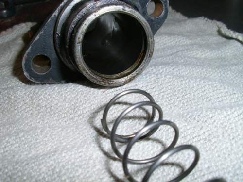

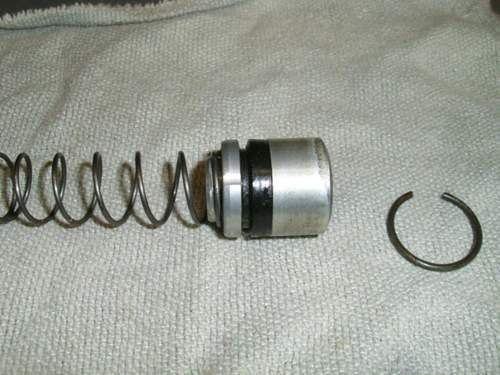

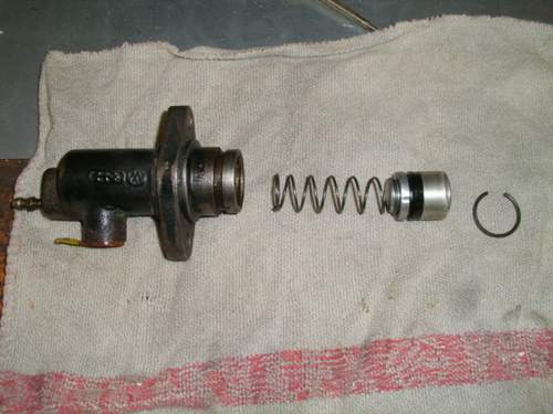

Hast Du Tropfen im Fußraum, unter dem Pedalwerk? Wie schon gesagt, eher der Nehmerzylinder, der beim Ausbau Getriebe das Übel genommen hat. Wäre ich Dein Campingnachbar, hätten wir das Teil ausgebaut, zerlegt, gereinigt, und wieder eingebaut. (Feldinstandsetzung). Meistens ist ein leichter Rostfilm im Zylinder die Ursache, der die Dichtmanschette undicht werden läßt. Beim Bulli vom Kumpel hielt diese Notreparatur über 15 Jahre.

Themenstarteram 27. Juni 2020 um 22:04
Vorne ist alles tutti... Das Problem war der Nehmerzylinder.
Habe Frau und Kind an den Stand geschickt und gestern einen Schaubermorgen eingelegt. Ist seit dem wieder alles dicht. Das ist schon mal besser als vorher.
Hatte mir 2000 Nassschleifpapier besorgt und mit Öl den Zylinder "gehohnt" ??
Alles gut sauber gemacht und wieder zusammengesetzt...
Bremsflüssigkeit hatte ich Dank des Werkstattbesuchs mehr als genug im Behälter! Mit der Kombizange und nem Kabelbinder hatte ich den Schlauch abgedrückt, damit der Rasen auch grün bleibt!
Ging echt gut!
Grüße, Ben
Dann schönen Urlaub noch. Ich setzt solche Teile mit ATE Bremszylinderpaste zusammen, Bremsflüssigkeit geht auch. Danke für die Rückmeldung, und ob es erstmal geklappt hat.
G-teile-entrostet-gereinigt-lackiert
@tommel1960 schrieb am 27. Juni 2020 um 19:59:05 Uhr:
Genau so ist es! Sehe es auch nicht als Notreparatur.
Die hydraulischen Hebelwerke wie Nehmer- und Geberzylinder sowie Bremszylinder aller Art werden i.a.R. nie gewartet, sondern erst getauscht wenn Fehlfunktionen auftreten. Das nennt sich heutzutage "wartungsfrei"! Was nützt es die Bremsflüssigkeit alle zwei Jahre zu wechseln, wenn in den Zylindern Reste dieser hygroskopischen Flüssigkeit verbleiben, die zu Rostansetzen an der Zylinderwand führen. Dieser Rost schmirgelt auf Gleitflächen und Gummimanschetten und sorgt für ein baldiges Funktionsende.
Aber wer wartet schon diese Dinge? Nur durch Zufall bin ich dazu gekommen und so wieder ein Stückchen reicher an Schraubererfahrungen.
Ich nehme übrigens ganz feine Stahlwolle und oder Chrompolish zur Auffrischung der Zylinderwände und die unbehandelten Außenseiten der Gußteile werden entrostet, grundiert und lackiert, so dass Rostbildung verhindert wird. Aber bezahlen will solche Wartungsarbeiten kaum jemand, weshalb sie in den Werkstätten auch nicht angeboten werden.
BG - Reinhard

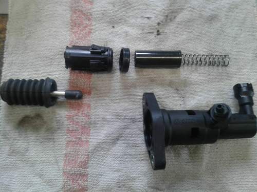

Dieser stammt aus unserem T 5 VW Firmenbulli (Pedal blieb unten). Gehäuse und Innereien sind aus Kunststoff, das eine ist mit dem anderen Bauteil mit Widerhaken verclipst. Hier auch am Zylinder, und an der Manschette nichts auffälliges, außer eingedrungener Staub.
Nehmerzylinder
Ein Kupplungsnehmerzylinder aus Kunststoff?
Habe ich noch nicht gesehen.
Ich komme da wohl aus einem anderen Jahrtausend...
Grüße, Ulfert
