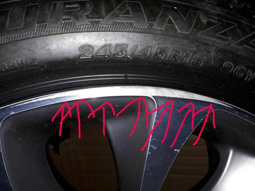

Hallo, brauche eure Hilfe.

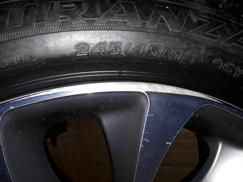

Ich habe mir eine gebrauchte Ersatzfelge gekauft, weil eine montierte Felge am Auto intensiven Kontakt zum Bordstein hatte.
Die Ersatzfelge hat an zwei Stellen längliche matte Stellen am Felgenring (siehe Foto). Haptisch ist nur mit dem Fingernagel fraglich ein Unterschied zur übrigen intakten Felgenoberfläche erkennbar.
Optisch natürlich nicht schön, aber besser als die aktuell zerschrammte Felge. Meine Frage ist nun woher sowas kommt, a) weil es mich interessiert und b) ob man vielleicht etwas dran ändern kann. Was ist die Ursache? Gehe ich richtig der Annahme, dass hier irgendwie der Klarlack flächig ab ist und das glanzgedrehte Metall irgendwie flächig abgetragen wurde? Wenn ja, dann wäre dort ja kein Klarlack und man müsste extrem aufpassen mit Korrosion bei regnerischen Tagen und mit Reinigern oder?

Da ist der Klarlack unterwandert, wahrscheinlich Steinschläge. Salz auf der Straße tut sein Übriges.
Ist aber eine Felge, welche im Sommer bewegt wurde, da Sommerreifen. Klar bisschen Salz in der Übergangszeit kann ich nicht ausschließen, aber dann wäre doch das Schadensbild weniger ausgeprägt. Und würde von Steinschlägen so ein homogenes Bild entstehen?!

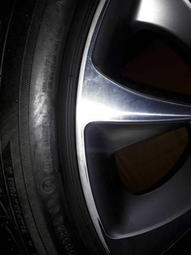

Ich weiss nicht ob wir da dasselbe sehen. Ich sehe eine vom Entfernen hartnäckiger Verschmutzungen zerkratzte Felge mit kleinen Unterwanderungen des Klarlacks mit entsprechenden Ausblühungen des Metalls. Eine homogene rauhe Fläche kann ich nicht erkennen, oder liegt das am Licht?
Du meinst die lange, abgeschliffene Stelle, die ich erst für einen Lichtreflex gehalten habe? Ich würde sagen: Bordsteinkontakt und dann sollte die Felge (natürlich) weg.

Genau das. Habe es mal im angehängten Foto markiert. Wie gesagt, es ist haptisch nur ein fraglicher Unterschied zur nicht betroffenen Restfelge zu erkennen. Also primär nur optisch erkennbar ohne nennenswertes Korrelat beim Fühlen. Und Felge entsorgen halte ich für übertrieben.

Naja, kommt darauf an, welches erotische Verhältnis man zu seinen Felgen hat ;) Wenn die noch rund läuft, und davon geh ich aus, kann man die weiter benutzen. Das ist halt ne Macke und es gibt Menschen, die stören sich an sowas gewaltig.
Der Concours Elegance ist damit gelaufen … :D
Kommt drauf an wie viel Material abgetragen wurde.. größer 1mm heißt Felge Schrott.

Es ist unter dem Klarlack etwas unterwandert, das ist nun Mal so, das kann passieren durch Steinschlag, Salz etc.
Versuchen, kann an, die Stelle mit einem Poliermittel zum behandeln.

Der gekennzeichnete Schaden kommt von der
Reifenmontage mit einer ungeeigneten Maschine.
Für Bordsteinkontakt viel zu glatt

Das finde ich eine gute Idee. Bisher für mich auch die einzig plausible Erklärung. Damit dann auch Klarlack entfernt oder was denkst du? @Stuntman Bob
Ja sicher ist die schützende Klarlackschicht hier nicht mehr vorhanden .
Aber fast jeder normale Autofahrer berührt früher oder später mal den Randstein beim parken......
Könnte man nur neu abdrehen lassen und neu Klarlackschicht pulvern lassen .... ca. 150 bis 200 pro Rad
Das sieht eher wie bewusst abgeflext aus.
