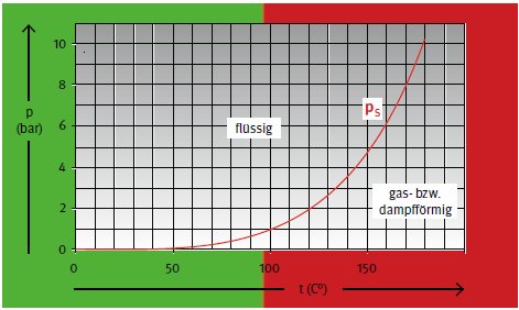

Auf den Geräten ist immer 'ne Skala drauf, ich bin immer an's Ende des grünen Bereichs (den Wert hab ich mir aber nie gemerkt).
2 Bar Druck brauchst du um 120°C warmes Wasser flüssig zu halten und das erreicht ein Auto ganz sicher.
https://www.umwelt-online.de/recht/arbeitss/uvv/bgr/119b20.jpg
Gruß Metalhead
