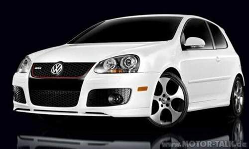

Diese Funktion wird vom 4F-Stg definitiv nicht unterstützt, oder warum wohl verbaut Audi ein extra Begrenzungslicht, wenn wie üblich bei den Produktionskosten um jeden Cent gefeilscht wird.
Sie Seitenmarkierungsleuchten in der Stoßstange haben mit der anderen Sache nicht viel gemeinsam.
Denn die SML gibt es z.b. beim US Golf Rabbit auch zusätzlich.
Mk5-gti
