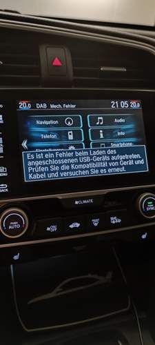

Hi Leute. Wollte heute in meinem Civic Android Auto nutzen. Leider funktioniert es nicht. Letztens ging es kurz und brach dann ab. Bei jedem Kabel das ich in den USB Anschluss stecke und mit dem Handy verbinde bricht es sofort den Ladevorgang ab und in der Headunit kommt die Meldung das das Kabel und Handy nicht kompatibel sind. Habe 3 verschiedene ausprobiert. Die Kabel sind alle Daten und Ladekabel. Und oben links auf der Headunit kommt die Meldung Mech. Fehler. Kann es am USB Anschluss liegen?Außerdem funktioniert mein USB Stick nicht mehr. Ein Neustart der Headunit brachte leider keine Besserung.
Hatte das Problem schon mal jemand?

Hab ein Xiaomi 11T und ja an den USB beim HDMI. Echt komisch, letztens ging es noch

Also am USB Anschluss liegt es nicht, der funktioniert. Habe es eben mit dem iPhone von meinem Vater probiert. Das wird geladen und auch erkannt. Also liegt es wohl am Kabel oder am Smartphone. Habe ein Kabel vom Action für 1,79€ probiert, sowie eins für 8€ von Amazon. Bei beiden das selbe. Werd morgen mal einen Kumpel sein Samsung anschließen lassen. Wenn's mit seinem Smartphone geht, dann liegt's wohl bei mir am Handy. Komisch ist halt das auf der Headunit die Meldung kommt "Mechanischer Fehler" und "Gerät konnte nicht geladen werden". Laden tut es aber ganz normal, lade es im Auto über den 12V Zigarettenanzünder mit USB Adapter von Anker. Zuhause auch kein Problem mit dem Laden.

Sorry hab ich überlesen. Habe einen Softreset gemacht und auch das Handy neu gestartet. Werd morgen mal die Selbstdiagnose machen
Wäre auf jeden Fall interessant, ob er da einen Fehler anzeigt.
Ansonsten hatte ich mit meinem Xiaomi auch mal so ein Verbindungsproblem. Das kam ebenfalls aus dem nichts, nachdem Android Auto zuvor monatelang einwandfrei lief. Ein Softreset hat bei mir damals auch nichts mehr gebracht. Es hat dann nur geholfen die Geräte voneinander vollständig zu entkoppeln und danach Android Auto neu einzurichten.

Ok, also das Samsung von meinem Kumpel funktioniert einwandfrei. Die Selbstdiagnose der Headunit hat nichts ergeben. Hab dann mein Handy aus Android Auto auf der Headunit gelöscht, danach wurde es auch erkannt. Zumindest für 5sek. Dann hat es sich immer wieder im Sekundentakt verbunden und wieder getrennt. Also liegt der Fehler bei mir am Handy. Keine Ahnung was man da machen kann. Muss ich wohl auf Android Auto verzichten.
