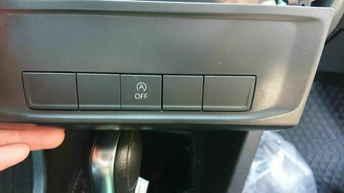

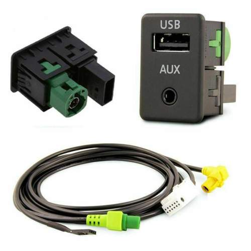

ich möchte gerne einen USB Anschluss in die Mittelkonsole reinbasteln. Ich hab genügen blinde Schalter. Nur hab ich keine Ahnung, wie der Stecker heißt, der da genau reinpasst.
Könnt ihr mir bitte weiterhelfen?

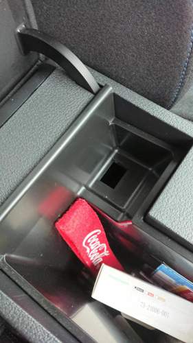

In der Schalterleiste ist normal kein USB Steckplatz drin, also wird wirds auch keinen passenden Stecker geben. Im Fach der Armlehne ist der zweite Steckplatz, dafür gibts auch passende Kits beim Freundlichen.
Themenstarteram 10. April 2020 um 16:13
Ach doof. Weil es wäre so schön einfach vom Radio runter das Kabel zu legen. Ich hatte auf einen einfachen Stecker gehofft. :(
Themenstarteram 10. April 2020 um 16:14
Mit zweitem Stecker meinst Du den hier?

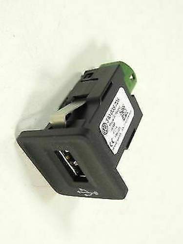

Vielleicht passt sowas ?
USB-Buchse 510035726
Buchse

Ja, da ist in der MK der Anschluss. Ist aber ein Media-In mit einem kurzen USB - Kabel dran. Bei dir anscheinend nicht vorhanden.

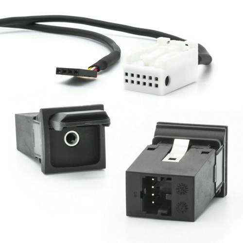

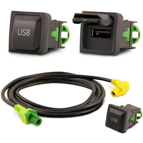

Meinst Du solche Einbaubuchsen? Die gibt es in der Bucht für zwischen 15 und 30€.
Gib mal " USB AUX Einbau Block Schalter Adapter VW" ein.
Du musst aber an der Rückseite Deines Radio den entsprechenden Anschluss haben, das solltest Du Dir vorher gut ansehen.
Sicher weiß ich nur, dass die Anschlussmöglichkeiten bei den älteren Modellen, wie RCD 510, RNS 510, ect. vorhanden sind.
Ich habe mir den AUX auch eingebaut, allerdings beim VFL von 2009.
Von der Form und Größe her könnten die Einzel-Buchsen aber bei Dir auch passen.
USB Buchse VW
AUX Buchse VW
USB-AUX Buchse VW
Ich habe mir den hier bestellt:
https://www.ebay.de/.../183950069774?...
Allerdings weiß ich noch nicht so ganz genau wo ich mir den einbauen werde. Ich bevorzuge es ihn oberhalb des Radios einzubauen, weil Navi und/oder Smartphone damit versorgt werden sollen und die eher oben an der Scheibe sind als unten in der Konsole.

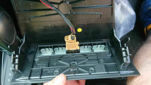

Die abgebildeten Stecker passen alle nicht zu meiner Leiste (siehe Bild in erstem Post). Gibt es denn nichts was direkt zum Caddy passt? Wie würdet ihr das bei mir machen?
Hau dir da eine USB Buchse rein. Die gibt es in jedem Elektronik-Fachhandel.
https://www.thomann.de/de/neutrik_nausb.htm
