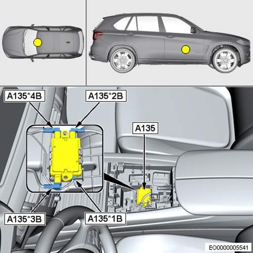

Laut den Anleitungen im Netz sitzt der USB-Hub beim F15 unter dem Schalthebel. Nachdem ich die Kunstoffabdeckung des Schalthebels ausgebaut habe konnte ich den USB-Hub aber nirgends sehen.
Auch die Kabel, bzw. Stecker die vom (USB_AUX-)Anschluß in der Mittelkonsole zum USB-Hub gehen sollten waren nicht sichtbar.
Muss ich den Schalthebel komplett ausbauen um an den USB-Hub zu kommen? Oder sitzt der vielleicht doch irgendwo anders?
F15 USB Hub location

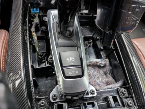

Leider war das aber nicht der Fall. Hab den Schalthebel ausgebaut und außer einem "Touch Modul Controller" nichts gefunden.
Werde dann jetzt ein bisschen weiter recherchieren um zu schauen wo der USB/AUX Anschluß mit verbunden ist und diese Komponente dann mal überpüfen.
Oder lohnt es sich auf Verdacht mal die USB/AUX Stecker-Einheit zu tauschen? Hatte den Stecker schon abgesteckt um dort mal die Spannung zu messen, aber leider sind die PIN´s für meine Prüfspitzen zu klein, bzw. zu dicht beieinander(Kurzschlußgefahr).

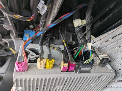

Guten Morgen
der USB sollte bei einem Ausgang direkt an der HU hängen , vielleicht einfach mal ausbauen und schauen ob da was gesteckt ist , das Kabel könnte auch gedrückt oder beschädigt sein
https://www.youtube.com/watch?v=qJ8MlsSBzsM
Hallo Stefan,
danke für Info und das Video, werde ich überprüfen und berichten.

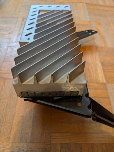

Ich hatte Aufgrund von Tutorials aus dem Netzt angenommen das der USB Ausgang an die Einheit(Combox?) im Kofferraum geht, aber das war bei mir nicht der Fall.
Box1
Box2

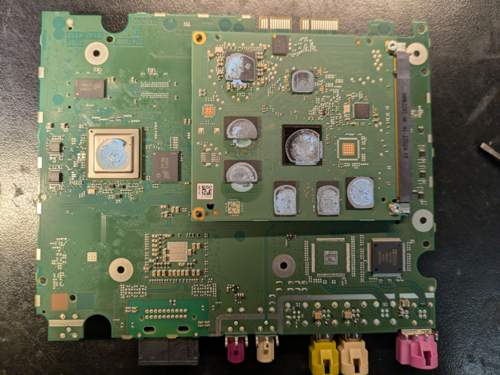

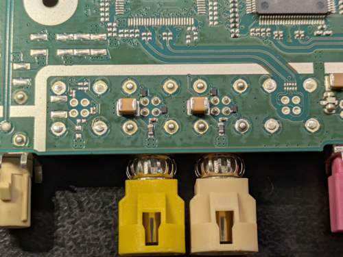

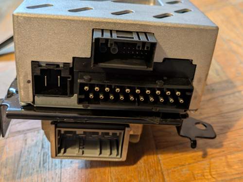

Bin eben dazu gekommen die HU zu überprüfen.
Sämtliche Kabel, bzw. Stecker waren korrekt verbunden. Hab dann aus Verzweiflung die HU zerlegt um zu schauen ob an der Platine irgewndwelche sichtbaren Spuren eines Kurzschlußes oder einer Überspannung zu sehen sind. Hab mir soweit mal alles um den USB Anschluß angeguckt, aber das sah soweit alles OK aus. Und ohne Schaltplan, bzw. Service-Manual wüsste ich jetzt auch nicht wieiter :(
Den USB/AUX Anschluß in der Mittelkonsole hatte ich in der Zwischenzeit auch schon auf Verdacht getauscht, hat aber auch nix gebracht.
Da bei der HU beide USB Ausgänge belegt sind gehe ich davon aus das irgwndwo noch ein zweiter USB-Anschluß(Buchse) oder ein USB-Gerät vorhanden ist. Konnte aber bis jetzt keinen 2ten USB-Anschluß finden und wüßte jetzt auch nicht welches Gerät im Wagen noch über USB gesteuert wird. Anonsten würde ich dort mal testen.
Um auszuschließen daß das USB-Kabel eine Unterbrechung hat wollte ich die USB-Stecler an der HU untereinander tauschen, aber leider geht das nicht, die Stecker von USB1/2 sind unterschiedlich.
Als nächstes werde ich mir wohl ein Ersartz-USB-Kabel bestellen um diese Möglichkeit auch auszuschließen, aber halte ein defektes USB-Kabel für sehr unwahrscheinlich.

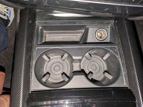

Hallo Melar,
bei meinem F15 ist der zweite USB Anschluss in der Mittelkonsole bei den Becherhaltern. Aber da hast Du bestimmt schon geschaut.
Mein F15 ist Baujahr 2018.
habe gerade nochmal nachgeschaut, in der Mittelkonsole ist leider kein 2ter USB-Anschluß.
Aber irgendwo muss das zweite USB-Kabel das aus der HU kommt doch hingehen?
Hab in der Zwischenzeit auch mal externe 5V an den USB-Anschluß in der Mittelkonsole gelegt, hat aber auch nichts gebracht :(
Mittelkonsole

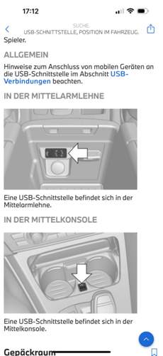

Schade, dann gibt es da unterschiedliche Ausstattungen. Bei mir gibt es nur diese zwei Anschlüsse.
Ja, es gibt ja noch die Variante mit dem USB Anschluß im Handschuhfach, doch da ist auch nichts zu sehen.
Der 2te USB Ausgang an der HU ist ja mit einem Kabel belegt, das muß ja auch iirgendwo hinführen. Denn laut den ganzen Bildern im Netz ist bei Fahreugen mit nur einem USB Anschluß dieser 2te Ausgang auch frei, als nichts eingesteckt.
Und jetzt das halbe Auto auseinanderbauen nur um zu sehen wo das Kabel hinführt will ich auch nicht unbedingt.
