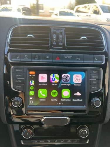

da mein Navi jetzt Apple CarPlay kann , aber die USB-Buchse mit Teilenummer 5Q0035726B nicht habe ich die Buchse mit Index E gekauft:
Teilenummer 5Q0035726E
Jetzt suche ich eine Anleitung wie man die Buchse austauschen kann.
Eventuell kann mir hier jemand helfen.

Themenstarteram 21. April 2021 um 9:06
also ich habe das Teil bekommen, sieht aber anders als erwartet.
Ich dachte das ganze Teil inklusive Klappdeckel wird ausgetauscht, aber so sei es aussieht nur das innere Teil mit der USB-Buchse.
Ist das korrekt ?
Hier die Fotos von der Mittelkonsole und vom Ersatz

Die Abdeckdose ist nur geklipst und muss vom alten USB vorsichtig entfernt werden und an dem neuen USB angebracht werden.
Gruß Klemmi1997

Ja die Mittelkonsole raus ! Es ist Recht easy . Alte Buchse ab ! Neue einbauen. Alles Plug in Play!
Themenstarteram 27. April 2021 um 15:01
Austausch der USB-Buchse hat geklappt.
Sinn und Zweck war eigentlich das ich auf dem Technisat Discover Media (mit Composition Media) mit neuer FW und einem Patch das Apple CarPlay freischalten kann.
Android Auto und Navi Sprachsteuerung geht jetzt, nur CarPlay nicht ??
