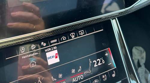

@kuh-fan
bleibt bei dir das untere Display bei jedem Start in der Ansicht mit den Favoriten?
ich muss nach jedem Start auf die 4 Punkte drücken um das zusehen, sonst sehe ich nur die komplette Klima
so wie auf meinem Foto hätte ich es gerne bei jedem Start
Also bei mir muss ich die Favoriten auch immer wieder durch Druck auf die Taste mit den drei Punkten aktivieren. Meines Wissens lässt sich das auch nicht fest einstellen...

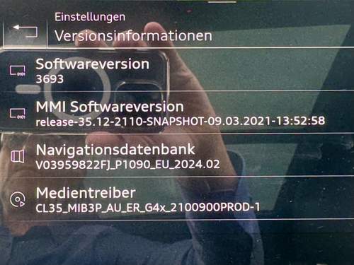

welche software version hat dein MMI ?
mein MMI müsste die aktuelle haben, da ich alles auf automatische Updates eingestellt habe.
Derzeit die 35.12-2110, allgemeine Software die 3693

der Medientreiber CL 35 und die MMI Software 3693 werden meines Wissens nicht online upgedatet,
das wird dein Auslieferungszustand sein.
Ich habe heute bei Audi auch CL 35 bekommen (hatte CL33) und bin bei 3617 (vorher 3393)
schau doch mal bitte welche hardware du hast, ist etwas tiefer gelistet unter der Software
H4M2035070... und ein Buchstabe?
das ist der aktuelle Stand
Die Hardwareversion müsste etwas weiter unten stehen wenn du den Bildschirm einmal hoch scrollst
scrollen, so einfach :-)
meine Hardware-Version ist H4M2035070A
ah perfekt
du hast du etwas neuere hardware als ich,
wenn mich meine Recherchen nicht täuschen, könntest du upgraden auf v3853

Nein online bzw OTA bekommst du nur das Update für das Kartenmaterial
die Software zu aktualisieren geht nur mit dem Audi Tester im Audi Zentrum oder mit dem USB-Stick wenn man die entsprechende Mediendatei hat und weiß wie es geht aber da bin ich raus das ist zu diffiziel
Bei deinem Foto steht der aktuelle Stand der navigationsdatenbank 2024.02 das ist sehr aktuell ich habe bei meinem Auto heute morgen 2024.03 OTA bekommen
