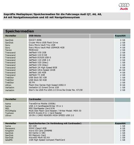

Ich habe einen USB-Stick mit einem einzelnen Ordner erstellt, der MP3-Dateien enthält. Das Auto gibt jedoch an, dass es sich nicht um Musikdateien handelt und diese nicht gelesen werden können. Soll ich ein anderes Format auf dem Stick wählen, soll ich ihn anders formatieren oder kann Audi nicht mit einer Ordnerstruktur arbeiten und soll ich nur MP3-Dateien auf den Stick legen (ohne Ordner)?

Ich verwende noch eine Festplatte die für meinen Ex-Audi A4 frei gegeben wurde.
Funktioniert für alle Audioformate und spielt auch mp4-4K-Videos tadellos ab.
Auch eine verschachtelte Ordnerstruktur ist kein Problem.
Vielleicht gibt es da eine neue Liste (wie Bild-Muster anbei) für den Q4.
Audi-gepruefte-mediaplayer-seite
