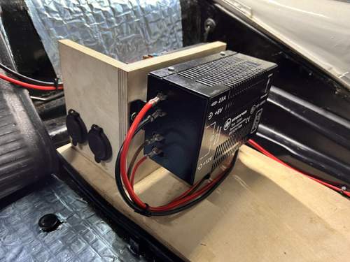

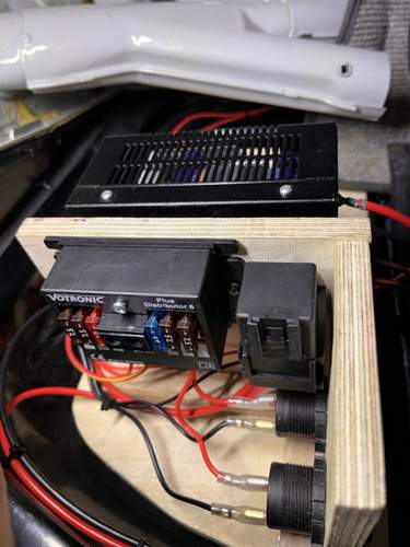

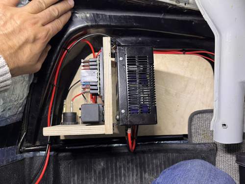

Ich habe heute Fotos gemacht.
Ich habe scheinbar den Konverter im 2. Link von meinem vorherigen Post verwendet, aber nochmal extra auf einen Alurippenkühler geschraubt, den ich damals rumliegen hatte.
Es sieht etwas wirr aus, es ist mittlerweile auch bestimmt schon 8 oder 9 Jahre her seitdem ich das gebastelt habe... daher bitte ich über Qualität und Kabelfarben etc hinwegzusehen ich bin immernoch keine 30, daher kann man sich ausmalen wie jung ich war
Prinzipiell geht es direkt von der Batterie über einen kleinen Schalter und eine fliegende Sicherung zum Konverter. Danach zu den Dosen.
Die dicken Lautsprecherkabel sind die Schaltung für den Anlasser, das hat erst mal nichts mit dem in diesem Thread behandelten thema zu tun.

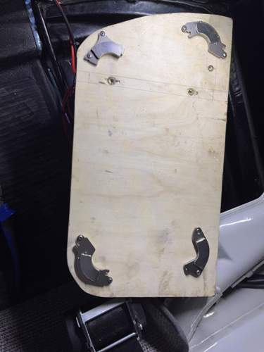

Das Fersenblech habe ich selbst aus 2,5mm Alu gemacht.
Ich hoffe, das hilft dir weiter.
Danke für die Fotos! Saubere Lösung, sieht ordentlich gemacht aus.
