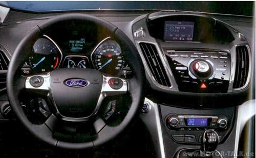

Um in die Ordner-Übersicht zu kommen musst Du die Taste markiert mit dem grünen Pfeil und nicht mit dem roten Pfeil.
drücken.

Wie remp schon angedeutet hat: Wahrscheinlich drückst du die falsche Links-Taste.
Probier mal die Links-Taste der rechten Pfeiltastengruppe am Lenkrad. Oder die Links-Taste des runden zentralen Knopfes am Radio. (s. Bild)
