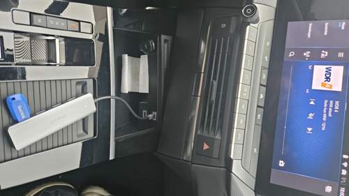

Hallo, ich möchte gerne von einem USB Stick meine Musik hören.
Leider findet das intelli aber immer nur meine Handy und nicht den stick.
Was mache ich da falsch?

Steckt der USB-Stick im korrekten USB-Port? Der eine kann nur laden, der andere auch Daten übertragen.

Ich habe gerade gesehen dass da nur usb mit stecker c reinpasst also kein "normaler" wie am pc.
Das mit den unterschieden laden, daten habe idann gesehen.
Stick müsste das System als FlashDisk in der Mediathek anzeigen. So bei mir jedenfalls.
Da der TE anscheinend versucht hat, einen normalen USB-Stick in einen USB-C-Port im Astra zu stecken, ist es wenig verwunderlich, dass der Astra nichts erkennt.
Ich habe mir extra einen USB c auf USB Adapter besorgt, siehe Foto.
Bei mir geht auch nichts mit Musikabspielen über USB, auch nicht das Laden des Handys, egal in welchen der beiden Slots ich den Adapter einstöpsele,.Flashdisk wird nirgends im Display angezeigt. Ich kann nur radio auswählen.

Der Port, in dem aktuell dein Adapter steckt, ist auch der, der nur laden kann.
Naja, also wundern tut mich das nicht bei so nem USB-Hub...
Warum nicht einfach einen Stick mit USB-A auf der einen und USB-C auf der anderen Seite?

Laden tut er aber auch nicht, auch im unteren eingestöpselt klappt das mit Musik nicht, evtl. ist der Adapter nicht kompatibel.

Da habe ich die "giten" Kexin-USB-Sticks. Die werden meist erst nach mehrfachem Ein-/Ausstöpseln erkannt.
USB-Sticks über 32 GB sind i.d.R. mit exFAT formatiert. Das wird vom Astra-L nicht erkannt. Die muss man erst (auf FAT32) umformatieren.

Der 64 GB-Stick ist mit exFAT vorformatiert und muss auf FAT32 umformatiert werden.

Windows kann nur Datenträger bis 32 GB in FAT32 formatieren. Externes Tool wie z.B. gparted (https://gparted.org/index.php) verwenden.
