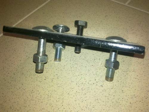

habe mein Elch in die freie Werkstatt gebracht um die Achsmanschette zu wechseln.
Als ich angerufen habe um nach den Sachstand zu fragen, wurde mir mitgeteilt das die Manschetten nicht gewechselt worden sind weil die Antriebswelle nicht zu lösen war.
HÄ?
Kann mir jemand sagen woran das liegen kann?
Die Werkstatt hat mit Abzieher, Schweißbrenner zum Warm machen...gearbeitet. Alles ohne Erfolg.
Habe gelesen das beim 850er wohl die Welle eingeklebt sind, ist das beim V 70 auch der Fall?
Wenn es heiß gemacht wurde dann hätte sich der Kleber wenn vorhanden soweit auflösen müssen damit die Welle rauskann. Oder lieg ich da falsch?
Auto steht zerlegt in der Werkstatt und die wissen nicht weiter ohne es zu zerstören.
Kann mir jemand weiterhelfen, oder muß ich zum Fachhändler?

Die Gelenkwelle muss doch für den Tausch einer Manschette nicht komplett ausgebaut werden. Beim Automatic-Getriebe läuft dann knapp die Hälfte des Getriebeöls aus, das muss nicht sein.
Die Wellen sitzen teilweise in der Längsverzahnung des Radlagers sehr fest, das ist aber ohne Brenner (das Radlager ist dann wohl hinüber...) zu bewältigen. Ein Hammer hilft, wenn man damit umgehen kann ;) Ich habe bisher noch jede Welle losbekommen ohne umliegende Teile zu zerstören.
Wechsel die Werkstatt bitte!

Anbei ein paar Bilder wie ich Gelenkwellenmanschetten bei Volvos tausche...
Bei der äußeren nicht, aber bei der inneren Manschette
Für das Innere Gelenk bzw dessen Manschette muss aber die Gelenkwelle nicht aus der "verklebten" Verzahnung des Radlagers raus...

Das kann durchaus sein. Es gibt Wellen (und davon hatte ich auch schon welche in der Schrauberhalle - u.a. mein eigener T5), die sind verklebt. Warum, weiss ich nicht.
Aber da hilft auch kein Brenner. Ein Hammer, Grips in der Birne und viel Gefühl helfen ;)

uuund Markus: Teilweise wurden die Wellen in die Radlager eingeklebtum Geräusche zu verhindern! beim V70II war es eine Reparaturanweisung von Volvo, in wie weit die Werkstätten das propylaktisch bei anderen Modellen machten ist schwer zu sagen....
und btw... beim VR6 sind die doch auch eingeklebt....
Zum Thema "verklebte Wellen": Wenn ein Fahrzeug am Bandende angekommen ist, durchläuft es diverse Prüfprogramme und geht bei Unregelmäßigkeiten in die Nacharbeit.
Wenn bei der Paarung Welle /Radnabe ungünstige Toleranzen zusammen kommen (unterste/oberste ~), kann es zum Knacken bei Lastwechseln (Vor- Zurückfahrt) kommen. Dagegen gibt es dann Anweisungen wie das Verkleben.

Meine Welle im T5 war auch verklebt. Die Sicherungsmutter hat den Ausbau nicht wirklich überlebt aber das Gewinde der Welle und das Radlager haben keinen Schaden genommen. 2 Kilo Metall am Holzstiel, ein gewisser Einsatz von Gewalt und nach 45 Sekunden war die Welle lose...
Neue Mutter ist ja beim Ersatzteil immer dabei.
