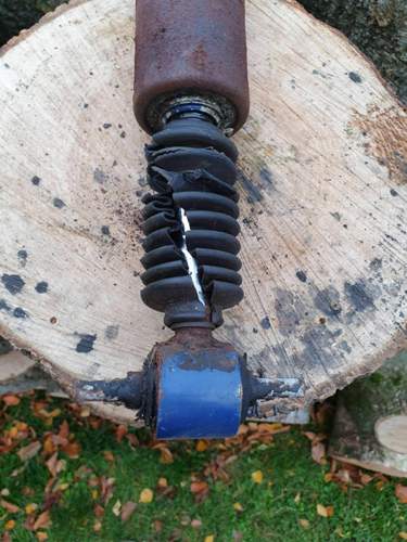

Die Faltenbälge meiner Nivomat Stoßdämpfer sind durch und ich werde keinen TÜV bekommen. Vor dem letzten TÜV haben wir die kaputten Staubschützer ersetzt durch Faltenbälge der Telegabel vom Moped S50 Marke SIMSON aus der DDR,
das hält aber nur ein Jahr dann sind die auch wieder durch.
Es gibt keine originalen Staubschützer im freien Handel, soweit ich weiss.
Kann mir jemand einen Tip geben ob und wo ich dennoch welche bekomme, oder ob es Alternativen gibt, die etwas länger halten

die Manschetten in einen Eimer heißes Wasser legen ca 20 min. dann das Auge der Kolbenstange mit WD40 oder ähnlichem einsprühen und dann das warme Gummi über das Auge ziehen ( drauf achten das größer Loch gehört nach oben, denn oben wird das in die Nut gedrückt ) Zwischendrin immer wieder WD40 ins Gummi sprühen und Stück für Stück übers Auge ziehen. Eine leichte Sauerei aber es geht wunderbar. Nachdem der Gummi erkaltet ist hält der bombenfest gelle

Für den TÜV brauchst du die Staubschutzdinger nicht, da kein Öl oder Fett auslaufen kann, wenn sie fehlen. Bei meinem 850er ist die eine auch mehrfach gerissen, der Tüvmensch sah es und meinte nur: Die Gummihülle ist gerissen.
Eine Plakette gabs trotzdem.
Wenn die Manschette dran ist wird verhindert, daß der Staub und Dreck die Kolbenstange anrauht und es Riefen gibt, das ist der einzige Vorteil.
Gruß Michael
Passenden Ersatz gibt es bei Skandix.
Steht nicht im Katalog muss man mal anrufen.

Ob TÜV-relevant oder nicht:
Da die Nivomaten sauteuer sind, würde ich auf jedem Fall auf intakte Schutzhüllen achten!
Im Gegensatz zu normalen Stossdämpfer haben Nivomaten offene Gleitrohre.
Ihr wisst schon, wo die verbaut sind?
Unter Schmutz- und Kiesdauerbeschuss mitten im Radkasten.
Wer Motorrad fährt, weiß wie schnell auch nur ein festgesetztes Sandkorn die Simmeringe und die Oberfläche der Kolbenstange bzw. des Gleitrohrs irreparabel beschädigen kann - und wie teuer der Ersatz ist.
Passende Motorrad-Schutztüllen suchen (Muss ja nicht gleich abgelagerter DDR-Müll sein - neuer Chinamüll tut's auch ).
Oder den Uni-Ersatz wie in der ebay-Auktion oben!

Die Skandix-Nummer der Staubschutzmanschette lautet: 1018799
Hab noch eine neue in der originalen Skandixtüte hier liegen
(nein, ich geb sie nicht her)
Gruß Michael
versuchs mal mit denen vom 945 die passen auch !
Mennzer
ja genau die teile mit der nummer 1018799 meine ich auch.die sehen exakt genau so aus.dann hab i da angerufen (weil da steht die sind nur für die 200 ,700 ,900 serie oder so)und der kollege meinte wohl die würden nicht passen.kann ich mir aber nicht vorstellenweis jemand hundertprozentig das die passen???
Hier der Beweis
Auf der Originaltüte steht: 200, 700, 900, 850 und V70
