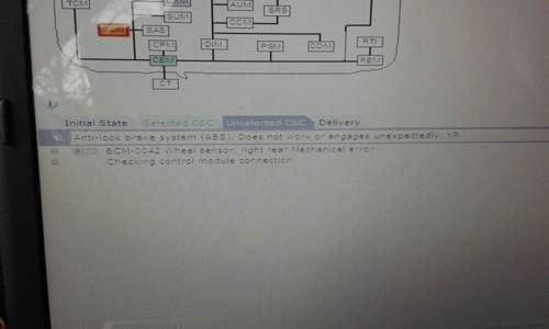

habe ausgelesen, als Fehler wird "BCM-0042, Wheel Sensor right rear, Mechanical error" angezeigt, Bild ist beigefügt, s.u..
Gehe aber eher nicht davon aus, dass tatsächlich der ABS Sensor defekt ist.

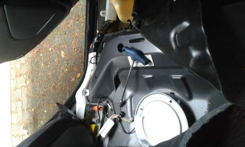

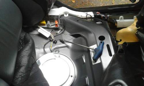

Bleibe ich jetzt unter 20 km/h, kommt aus einem Bereich hinter dem Fahrersitz (siehe Bilder) permanent ein leicht klackerndes Geräusch, als ob etwas an einem drehenden Teil anschlägt. Sobald ich über ca. 25 km/h fahre, geht das Geräusch weg und gleichzeitig die ABS-Lampe an. Konnte trotz intensiver Testfahrten zu zweit nicht lokalisieren, wo genau das Geräusch herkommt.
Da das Problem zeitgleich mit dem Radlagerwechsel hinten rechts auftrat (zunächst ging die ABS-Lampe aber nicht wie jetzt immer an, bin damals auch schon 100 km ohne leuchtende Lampe gefahren), würde ich ansonsten das alte noch vorhandene Radlager (machte nur leichte Geräusche) nochmals einbauen, allerdings sitzt das neue so fest in der Hinterachse, dass ich es kaum heraus bekomme.
Hat jemand eine Idee, wo das Geräusch herkommen könnte? Unter dem Fahrzeugboden sitzt da nichts und die Kraftstoffpumpe schließe ich auch aus, zumal ich da keinen Zusammenhang mit dem ABS System herleiten könnte.

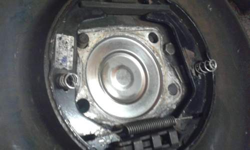

Habe daraufhin das alte Radlager wieder eingebaut. Dabei bemerkt, dass auf dem Abdeckblech sowohl Schleifspuren als auch Unebenheiten zu sehen waren (siehe beigefügtes Bild). Der ABS Sensor ampfängt ja durch dieses Blech hindurch die Signale vom im Radlager eingebauten induktiven Ring.
Schleifspuren mit immer feinerem Schmirgelpapier geglättet, Unebenheiten vorsichtig ausgebeult. Alles wieder zusammengebaut, seitdem keine ABS-Lampe mehr an. Im Ergebnis könnte der Ring in dem neuen Radlager falsche Signale geliefert haben. Denke aber eher, dass es an dem Blech lag, einen ähnlichen Thread mit diesem Ergebnis gab es hier auch schon mal. Da das alte Radlager aktuell auch keine Geräusche macht (man muss nicht immer alles verstehen), lass ich das natürlich jetzt erstmal drin und freue mich über Fahrten ohne Fehlermeldung.

Radlagerblech
Themenstarteram 31. Januar 2020 um 10:53
Aktualisierung:
Inzwischen doch das neue Radlager wieder eingebaut und weiterhin keine Fehlermeldungen. Lag also eindeutig an dem Blech.
