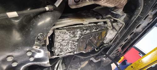

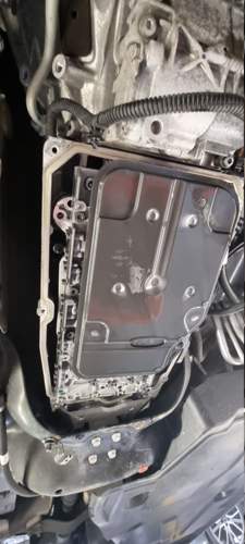

Heute habe ich bei Kilometerstand 74.500 eine Getriebeölspülung von einer Spezialfirma hier in den Niederlanden durchführen lassen. Mein Marco Polo ist von 06.2019 und jetzt also 5 Jahre alt.
Kostenpunkt für diese Spülung € 450 inklusive 15 Liter Fuchs Öl, Filter, Dichtung usw.
Meine Mercedes-Benz Niederlassung verlangte nur für den Getriebeölwechsel mehr als € 600 zusätzlich zum Assyst B. Mit diesem Assyst B verlangt meine Niederlassung fast € 2000. Den Rest dieses Assyst B mache ich als Hobbyschrauber gerne selbst, denn Kulanz brauche in im Falle einer größeren Reparatur ja wohl nicht mehr zu erwarten.
Mir wurde alles erklärt und wenn ich bedenke wieviel Öl im Wandler verbleibt bei einem Wechsel, und wie gründlich gespült wird, weiß ich jetzt, dass eine Spülung dem Wechsel gegenüber klar vorzuziehen ist
War sehr interessant dem zuzusehen.
Das Getriebeöl war zwar schon etwas dunkler, jedoch war der Abrieb sehr gering, der an dem einen Magneten (es war nur ein Magnet drin) klebte und darum war die Spülung auch gut getimed. Es gab auch vorher keine Schaltprobleme, schaltet jetzt doch, subjektiv gesehen, etwas weicher. Ich kann es jedem empfehlen!
Hier ein kurzes Video:
https://youtube.com/shorts/BQUsob_phYw

Ich vermute dein MP ist mit EZ06/19 einer der letzten mit OM651 Motor und 7 Gang Getriebe. Beim 9 Gang Getriebe, das seit 05/19 verbaut wird muss wie oben schon erwähnt die Getriebeölwanne ausgetauscht werden und eine Spülung ist nicht sinnvoll machbar.
Der Drehmomentwandler hat zumindest an meinem 7G eine Ablassschraube. Zig Autos fahren problemlos mit ganz normalem Ölwechsel. Wenn nichts anliegt, würde ich persönlich mir das Geld sparen.
