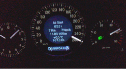

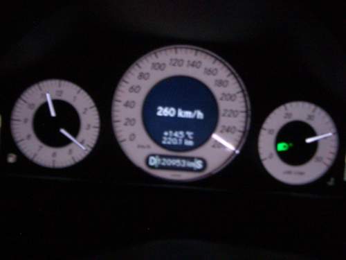

Themenstarteram 26. Februar 2011 um 22:18
Hab gerade festgestellt das mein 420 CDI nicht abregelt bei 250, sollte er das nicht ?
Es wurde nichts gechipt oder so .
Stört mich natürlich nicht nur wundert mich es etwas.
gruß stefan

Das sind schon 250 km/H und nicht 260 ;)
Dein Tacho eilt vorraus

Was soll das bringen, es nochmal bergab zu versuchen? Schneller wird er nicht. Du musst doch während der Beschleunigung bei Vollgas deutlich merken, wie das Auto bei 260 auf dem Tacho in den Begrenzer läuft. Bei meinem merkt man sehr deutlich, daß die Beschleunigung abrupt gedrosselt wird. Jedenfalls ganz anders, als wenn ein Motor an der Leistungsgrenze ist und ihm langsam und allmählich die Luft ausgeht.
Die 250km/h Begrenzung haben hauptsächlich die Autohersteller mal untereinander "verbindlich" ausgemacht. Das hat sicherlich vielfältige Gründe, wie z.B. kleinere Bremsanlagen möglich, weniger Motorkühlleistung nötig, Aerodynamik nicht so kritisch, Wegfall von "Wettrüsten", ...

Achim hat es schon auf den Punkt gebracht. Tacho 260 km/h = 250 km/h in der Realität.;)

Also bei mir ist es nicht so das ich merke das er bei 260 den Anker schmeißt, hatte eher das gefühl der luftwiederstand wird zu groß.
Und dann würde es vermutlich schon etwas bringen wenn es etwas bergab geht.
Wenn natürlich wircklich bei 250 abgeregelt wird dann nicht.

versuche es nochmal auf abschüssiger straße und du wirst sehen das bei tacho 260/261km/h die leistung zurückgenommen wird. Auf gerader/ansteigender strecke kann es schonmal passieren das es einem so vorkommt als gehe dem motor die puste aus (zb wenn du gegenwind hast/ voll beladen bist). Gute 300PS sind nicht so viel das die autos bei 250km/h noch stark am beschleunigen sind.- viel schneller wäre der wagen auch ohne abregelung nicht. Der unterschied wird richtig deutlich wenn du in wirklich ps-starken fahrzeugen unterwegs bist. Bei den großen amg-maschienen merkst du selbst noch wie bei 300km/h die leistung weggenommen wird- 250km/h begrenzung ist für diese autos eig. eine farce, der topspeed sollte bei amg serienmäßig auf 300km/h gesetzt werden.

Wenn du ihn aufmachst läuft er hoch bis 4.200rpm (Drezahlbegrenzung), leider zeigt der Tacho nicht mehr an, auch digital ist bei 260 Schluß.

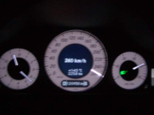

ca. 275km/h sind bei 314PS möglich. ca. 235PS für 250km/h, also werden ca. 79PS bei 250km/h weggeregelt.
Regelt der Wagen nicht ab, würde er die 250km/h mit (nur) 1,1km/h/s Geschwindigkeitszuwachs durchlaufen.
250km/h werden aus dem Stand nach 49 Sekunden erreicht, 275km/h nach 120 Sekunden. Da oben wird es also zäh :D
Die Überschusskraft beträgt bei 250km/h 520N zur Fahrzeugbeschleunigung, also schiebt hinten noch rund ein Zentner an...........
Ach nochwas, wenn Du bei "Tache 260" den Reiserechner zurücksetzt, sollte als erste angezeigte Durchschnittsgeschwindigkeit da 250km/h stehen, da wird die Tachokorrektur nicht mit einbezogen.

Da war alles ernst gemeint. Falls Du das meinst:
Mit dem Motor, der Wirkungsgradkette Antrieb + Fahrwiderstände(cw*A usw., Ebene angenommen), den Getriebeübersetzungen usw ergibt sich eine Antriebskraft am Rad(hier 2370N) und Gegenkraft(Fahrwiderstände, hier 1850N bei 250km/h). Die Differenz davon ist die Überschußkraft, die das Fahrzeug bei Vollgas rein zum Beschleunigen übrig hat(520N).
Bei Vmax 275km/h heben sich dann beide Kräfte auf (2370N minus 2370N). Deshalb wird es oben so zäh, bis Vmax wird die Überschusskraft halt immer kleiner.
Mithilfe einen Physikbuches könntest Du errechnen, welches Fahrzeuggewicht ich für den W211 angenommen habe, wenn sich bei einer Überschußkraft von 520N ein Geschwindigkeitszuwachs von 1,1km/h/s ergibt.
