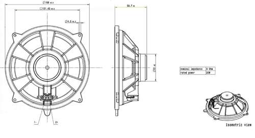

Halloooo,
da mir der Sound des Originalen Lautsprechersystems im Marco Polo etwas zu "lasch" ist, habe ich in Erwägung gezogen ein Teil des Burmester Soundsystems Code E65 nachzurüsten.
Dazu kommt in Betracht: (Preise inkl. MwSt.)
Lautsprecher Türen vorn links + rechts A447 827 1260 49,48€ x 2
Hochtöner Armaturenbrett links + rechts (12,48€ x2)
Centerfill Mitte Armaturenbrett 42,98€
Lautsprecher hinten oben links + rechts, noch kein Preis vorhanden
Derzeit noch nicht vorhandener Lautsprecher Seitenwand hinten rechts (42,60€)
(Halter für Lautsprecher 18,45€)
Subwoofer (118,45€) leider nicht möglich, da Verstärker nicht verbaut werden kann und mit 870,00€ auch etwas den Rahmen sprengen würde.
Hat jemand aus anderen Fahrzeugen Erfahrungen damit gemacht nur die Lautsprecher auszutauschen?
Bringt es einen Hörbaren Erfolg?
Über Antworten würde ich mich sehr freuen!

Es kommt von Jehnert ein komplettes Soundsystem für dem MP. Die Lautsprecher werden ausgetauscht (zum Teil) und mit einer 5 Kanal DSP Endstufe angesteuert. Das geniale ist aber, dass der Sub im Seitenteil neben der Schiebetür in einem eigenen Gehäuse eingebaut ist. Die Headunit ( Command und Audio 20) werden deequalized, dass heißt die nicht sichtbaren " Frequenzbandregeler" werden auf flat gesetzt. Optional soll es ein komplettes neues anständiges Lautsprechersystem geben. Das alles gibt es zur Nachrüstung und bald auch ab Werk von Westfalia eingebaut.
Wenn das alles nachgerüstet wird, denkt dann an einer anständigen Türdämmung vorne und an der Ruhigstellung der Schiebetür.
PS: das Burmester ist nicht einer Nachrüstung wert;-)

Eine Klangverbesserung ist sicher möglich wobei bei den doch erstaunlich kleinen Preisen für die Burmester-Lautsprecher wahrscheinlich keine Welten zu erwarten sind. Den Center und und den Lautsprecher wirst Du ohne zusätzlichen Verstärker nicht ansteuern können da das Radio nur 4 Ausgänge hat. Außerdem brauchts Du für das Frontsystem noch die passenden Freqenzweichen.
Die Lautsprecher hinten oben wird es nicht geben von Burmester da dies im MP nicht vorgesehen ist. Wird sicher auch schwierig die auszutauschen da man die ganze Ablageklappe und hintere Dachverkleidung ausbauen muß.
Ich denke das man mit wirkungsgradstarken Lautsprechern aus dem HIFI-Handel mehr erreichen kann. Wichtig ist vor allem ein ordentliches Dämmen der Türverkleidung und Bleche, das scherbelt alles wenn man die Bässe aufdreht.
Das Optimale wär sicher ein ein zusätzlicher Verstärker, unter dem Beifahrersitz wär da im MP noch etwas Platz...
Grüße, Mischka

2-Wege Lautsprecher bestehend aus 7 Lautsprechern - 2x Türverkleidung (16er), 2x Hochtöner (16mm?) auf dem Armaturenbrett (da bin ich mir unsicher) und 1x Center (oval?) auch auf dem Armaturenbrett sowie 2* Ablagefach hinten oben (10er?)
würde doch bedeuten dass es das einfachste wäre einen Teil davon auszutauschen. Was wäre da deine Empfehlung?
Meine Gedanken:
a) Denke die beiden Hochtöner im Armaturenbrett ist der höchste Aufwand. Denke daher der Center und die beiden 16er in den Türen austauschen würden viel bringen?
oder b) Verstärker unter dem Beifahrersitz und einen Platz für einen Sub suchen (evtl in der Seitenwand da ist ein Lautsprechergitter ohne Lautsprecher), weis aber nicht wieviel aufwand es ist da ein Kabel hinzulegen.
danke für erfahrungswerte
