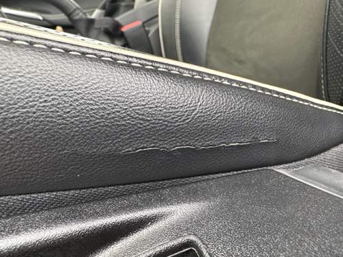

Vielen Dank für eure Beiträge. Werde mir dann auch mal die Lederpflege vom freundlichen besorgen in der Hoffnung die Sitze damit wieder etwas besser hin zu bekommen. Haben leider sehr gelitten in den vergangenen Jahren. Seitenwange Fahrersitz hat sogar schon einen Riss. Ob das mangelnde Pflege oder einfach nur Abnutzung ist bleibt fraglich. Aber das ist ein anderes Thema. Mal schauen was ich diesbezüglich noch machen kann…
Ein Riss schon bei bei Baujahr 2017 und 82.000 km? Das ist wirklich sehr ungewöhnlich. Das R-Design-Leder ist vielleicht etwas dünner als das Summum-Leder, doch das war in der Vergangenheit deines Volvos mindestens mangelnde Pflege und … viele Kurzstrecken mit häufigem Ein- und Aussteigen, Nietenjeans mit bösem Gürtel, starkes Übergewicht oder schlimmstenfalls ein manipulierter Tacho. Den Riss bekommt natürlich kein Pflegemittel mehr zu, es kann nur den weiteren „Verfall“ im Umfeld aufhalten. Meinen V40 habe ich in gleichem Alter mit 84.000 km gekauft. Der Fahrersitz hat an der linken Lehnenwange vorn unten ganz leichten, schmalen Abrieb, ansonsten keine nennenswerten Falten - auch jetzt noch bei 100.000 km.
