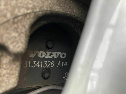

nur ein Angebot, bitte richtig verstehen.
Ich habe original Beläge für hinten. Neu und ovp.
Teilenr.: 31341327
35,- inkl. Versand, wäre das okay?
Wer sie möchte, darf sich gerne melden.
