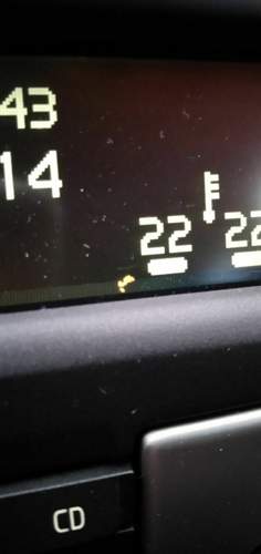

Ich bin heute morgen in meinen V50 (2004) eingestiegen und habe beim losfahren bemerkt, dass im Radio plötzlich am unteren Rand eine kleine Spur von Pixelfehlern ist.
Das ist über Nacht passiert...
Gestern war es noch nicht.
Was kann man dagegen tun?
Kann man das überhaupt noch retten?
Gruß, René

Es gibt Firmen, die das instandsetzen können. Einfach mal googlen ..
Das Display ist mit vielen Litzen an der Hauptplatine verlötet.
Das löst sich durch die permanenten Vibrationen nach einigen Jahren.

Kleines Update zu meinem Pixelfehler Problem...
Seit heute morgen verschwindet die helle Spur nach und nach.
Sie ist nun schon fast komplett weg.
Bei normalen betrachten sehe ich sie schon nicht mehr.
Nur wenn ich hinter die untere Kante schaue
Ein neues Display kostet so um die 800 Tacken - beim FVH.

Aber wie gesagt das Problem erledigt sich aktuell von selbst.
War vorhin noch unterwegs und es ist jetzt nur noch ein einzelner Pixel unterhalb der Blende so hell.
Also man sieht es gar nicht mehr außer man guckt in den Spalt zwischen Blende und Display.
Hoffe mal dass es auch nicht wieder kommt...

Beim Display (ICM) selbst gibts wohl unendlich viele Versions und Revisions.
Ein 1:1-Tausch der reinen Displayeinheit sollte (mit "perfect-match";) ohne Software machbar sein, da das Display ja nur ein "Anhängsel" der Audiosteuerung ist.
Wenn unrettbar und kein passender Ersatz verfügbar, wäre das BluPower-Ding plötzlich wieder im Rennen (wenn kompatibel)....
Das ICM selber ist ein großes Audio-Steuergerät, an dem vorne das Display dran hängt. Dieses Display gibt es in zwei Varianten; eines ist mit einem 30-poligen Flachbandkabel verbunden, die zweite (frühere?) Variante mit 2x 15-poligen Flachbandkabeln.
Ein neues Display an eine bestehende Platine ist sehr einfach anzubringen, solange man die richtige Variante mit 1 oder 2 Flachbandkabeln hat. 2 Schrauben lösen, Flachbandkabel-Stecker lösen und neu verbinden,... Dann hat man keine Software-Probleme etc., das Display vorne selber ist absolut "dumm" und das Steuergerät weiß nicht, dass was neues dran hängt.
