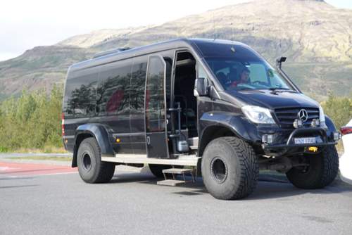

Zur Zeit fahre ich den Sprinter 224 mit dem V6 Benziner Motor (M272). Ich habe vor, in den Sprinter einen V8 Kompressor (55AMG) Motor einzupflanzen, und suche eine Firma die mein Vorhaben realiesieren kann. Ich weiss das Firmen wie Brabus, Carlsson, MKB & co, das machen würden, leider habe ich noch keine eigene Ölquelle, um zu deren Kunden zu gehören.
Bei einigen Auktionshäusern habe ich schon solche Motoren mit Nebenagregaten in der Preisklasse von 7-10tsd € gesehen.
Aber was brauch ich noch ? Kann ich weiterhin das Fünfgangautomatikgetriebe aus meinem Auto verwenden ? Brauch ich den kompletten Kabelbaum und die Tachoeinheit aus einem anderen Auto (z.B. G55, ML 55, E55 usw.) Muss die Kardanwelle, Getriebe, Differenzial usw. verstärkt werden ? Falls ja, wer macht das ? Für die Bremsanlage hätte ich schon eine Lösung.
Bin erst in der Planungsphase, und will vorerst Informationen sammeln.
Für alle nützlichen Hinweise bin ich sehr dankbar.

ich gehe davon aus, dass der Wandler im Automatikgetriebe nicht mit mindestens 50% mehr Drehmoment zurecht kommt. Selbst in den AMG-55ern werden nicht die Serien-7g-tronic verwendet. Also wird eine komplette Motor-Getriebe-Einheit benötigt. Das Diff. sollte ebenfalls ein dazu passendes Teil sein, denn die Hinterachsübersetzung ist ohnehin zu kurz.
Das kleinste Problem ist sicher die Anpassung der Bremsanlage.
Unpraktisch wird die zunehmende Kopflastigkeit sein.
Ohne die gesamte Motorelektronik (nicht nur der Kabelbaum) bis hin zum Zündschloß wird die Maschine nicht zum laufen zu bringen sein. Ich erinnere mich an die verzweifelten Aktionen bei der versuchten Marinisierung eines 320 CDI-Triebwerks.
Insofern evtl. lieber konventionelles Tuning des V6-Benziners ? Aufbohren, Kolben, Pleuel, Nockenwellen, Kompressor etc. ? Das ist auch bei den namhaften Tunern im Verhältnis noch bezahlbar.
Allein für das Abgasgutachten würde ich einen 4-stelligen Betrag einplanen.

Na bitte, es gibt doch Leute, die mich verstehen ! Der V8 passt ohne Probleme im Sprinter rein, vom Platzproblem kann nicht die Rede sein. Die mechanische seite einzubauen, stellt auch kein grosses Problem für mich da, da habe ich schon geeignete Kumpels die mir dabei helfen. Was mir am meisten Sorgen bereitet ist die Elektronik, damit alles funtzt.
