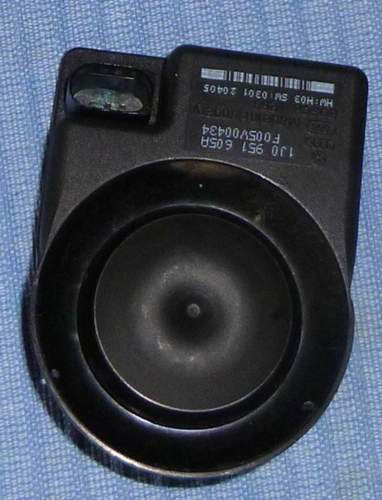

Moin zusammen,
ich habe ein ganz spannendes Phänomen, was ich gerade nicht analysiert bekomme...
Ich komme gerade bei der Arbeit auf den Parkplatz, mein Wagen klingt wie ein gestörtes Radio, es knistert und es rauscht.
Horchprobe, es kommt aus dem Wasserkasten, klingt wie ein Kurzschluss, ich dachte zuerst an Kabel oder Kondensator, ein britzelnder Lichtbogen klingt so.
Auf dem Parkplatz ohne Werkzeug ist blöd, also ab nach Hause, er startet und fährt normal, auch im Innenraum ist das Geräusch aber zu hören aber nichts zu riechen. Wie gesagt, es klingt als käme es aus dem Wasserkasten, unter dem Bremskraftverstärker bzw. aus dem Mitteltunnel.
Zu Hause, also 30km, die er normal fuhr später, war das Geräusch immer noch da.
Ich habe erst mal alle Sicherungen gezogen, gewartet und wieder gesteckt - nichts. Ich kenne aber nur einen Sicherungskasten und der ist links seitlich am Amaturenbrett.
Ein Kumpel meinte der V6 TDI könne einen zweiten Sicherungskasten haben aber wie es mit Halbwissen so ist - da endete es auch ;)
Ich habe also von der Batterie die Masse abgeklemmt... keine Veränderung.
Für das Geräusch denke ich an Strom und an Druck.
Treten der Bremse bringt auch keine Veränderung, ich habe so lange getreten bis das Bremspedal hart wurde, der Unterdruck aus dem Bremskraftverstärker sollte raus sein.
Ausgleichsgefäß geöffnet und Druck abgelassen - keine Veränderung.
Was kann es sonst noch sein? Wie gesagt, der Wagen stand einen vollen Arbeitstag auf dem Parkplatz, beim Verlassen war er unauffällig, das Knister, Knacken und Rauschen hält jetzt aber schon mindestens 2 Stunden durch und davon inzwischen eine Stunde mit abgeklemmter Batterie.
Von irgendwas wie Kurzschluss und Kabelbrand bin ich deshalb inzwischen ab. Das wird es nicht sein, ich rieche nichts und die Energiequelle ist weg. Außerdem müsste es dann ja Ausfallerscheinungen geben. Die hat er aber nicht.
Kennt jemand das Phänomen? Tips?
Ein Nachbar meinte: "Na? Hat dir einer ein Radio im Wasserkasten versteckt?" Einfach noch mal zur Beschreibung vom Geräusch...
Grüße Light Weight

Ich verstehe die lange Reaktionszeit nicht ABER eben war ich noch mal draußen und da war RUHE. Ich habe Masse der Batterie nur dran gehalten und das Knistern war sofort wieder da. Kabel weg war es wieder weg, Kabel dran war es da.
So hatte ich es auch beim ziehen der Sicherungen eigentlich erwartet, aber da war scheinbar massig Energie irgendwo gespeichert, dass es ziemlich lange weiter geknistert hat, über eine Stunde!

Miss' doch mal zwicshen Minuspol der Batterie und Masse den Ruhestrom. Je nach Ausstattung (Radio, Alarm,...) liegt der üblicherweise bei <50mA. Wenn der Ruhestrom gering ist, kann auch kein Kabel britzeln.
Ich würde spontan davon ausgehen, dass nur etwas Lautsprecherartiges so ein Geräusch produzieren kann. Hast du eine Alarmanlage? Alarmhupe oder Steuergerät Alarmanlage abgesoffen? Die Alarmanlage hat auch eine Backupbatterie -> die kann theoretisch die Hupe auch knistern lassen, nachdem die Batterie abgeklemmt ist.
Ich meine, die Alarmhupe sitzt beim 3BG sogar im Wasserkasten...
Moin real-toni!
Bingo, das hat das basteln heute auch ergeben.
Der Backup-Akku begründet auch die hohe Nachlaufzeit des "weiter knisterns", wenn leer dann reagiert es auch direkt auf Masse auflegen und wieder weg nehmen, war die Masse länger aufgelegt, dann hat der Akku auch wieder geladen und es läuft länger nach, wenn die Masse weg genommen wird. Das Verhalten lässt sich verstehen ;)
Ich gucke jetzt mal wie der Wagen auf fehlende Alarmhupe reagiert. Eigentlich bin ich nicht gewillt, dieses Mistding zu ersetzen.

Die Hupe ist an untauglicher Position verbaut und schon mal abgesoffen, andererseits mache ich den Wasserkasten (Abläufe) seit dem regelmäßig sauber. Jetzt scheint die Tröte nicht richtig abgesoffen zu sein, es gibt aber eine Grünspan-Brücke im Stecker. Da war es auch feucht drinne und die Brücke wird leitend gewesen sein.
Der Stecker wurde eingetütet, hoch gelegt, aus die Maus!
