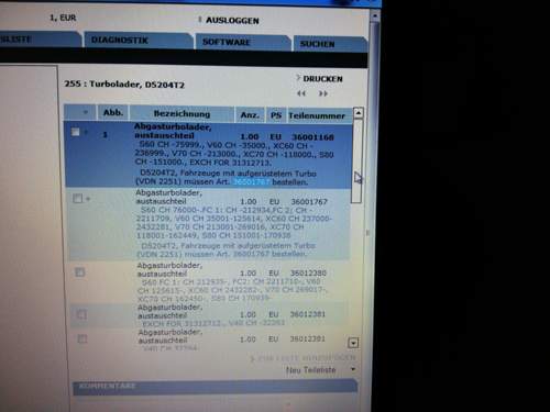

ich beschäftige mich seit einiger Zeit mit der Höchstgeschwindigkeit meines V60 Bj2011 D3 120 KW
Der schafft mit Mühe und Not und sehr langer Zeit mit Rückenwind gerade 215 laut Tacho (real so205) . Schwacher Turbolader? .
Laut Volvo-Händler haben die mit dem Werk telefoniert und sich nach einem Turbolader-Upgrade (schwacher Turbolader) erkundigt. Laut Volvo gibt es das Problem nicht. Volvo hat bei meinem aber trotzdem den Lader gewechselt und es hat sich rein gar nichts verändert. Ebenso wurde der Ladedrucksensor gewechselt. Keine Verbesserung. Vielleicht hat ja noch jemand eine Idee woran es liegen könnte, dass mein V60 D3 120KW die angegebene Endgeschwindigkeit nicht erreicht?
Bin für jeden Tip dankbar.

Von wieviel sprechen wir denn eigentlich?
Ich hatte auch einen V60 D3 aus 2011 mit 120 KW und das selbe Problem... total schwach auf der Autobahn nach oben raus... Habe ihn dann auch hergegeben weil er mir als ganzes zu müde war :-(
Bei meinem D3 ist bei 210 Schluss, bis dahin kommt er aber eigentlich relativ zügig.
Das Problem des zu klein dimensionierten Turbos der ersten Baujahre gab es schon, daher haben spätere Modelle ja einen größeren Turbo bekommen. Komisch wie schnell das bei Volvo vergessen wird.
Wenn der Turbo bei dir schon getauscht wurde, sollte es sich ja schon um das größere Modell handeln?
Eine gewisse Serienstreuung gibt es aber dennoch. Wenn du ihn gerade erst gekauft hast sollte dein Händler eventuell eine Leistungsmessung durchführen lassen (Auf die Idee sollte er eigentlich selbst kommen), dann habt ihr es schwarz auf weiß. Hilft aber natürlich nichts bei der Ursachenforschung.
Man sollte aber nicht vergessen, dass der Motor „nur“ 163 PS hat, da ist ohnehin nicht viel mehr als 210 drin. Wer öfter schneller unterwegs sein will, sollte zum D5 greifen, wobei die auch nicht gerade als Vollgasfest gelten. 230 schafft der D5 aber ganz gut
Moin,
er zieht bis ca. 180 Km/h ganz gut , dann bricht die Leistung weg. Er schleppt sich dann bis ca. 205 (laut Tacho) und wird dann sehr sehr langsam bis irgendwann vielleicht manchmal 215 nach Tacho erreicht wird. Dies sind laut Navi dann 205. Laut Hersteller sollte er aber 220 Km/h erreichen. Ich war mit dem V60 auf dem Leistungsprüfstand. Hier erreicht er reale 220 und laut Tacho knapp 235 (da beginnt dann die Begrenzung).
Das dieser Motor auch anders kann ..., ich habe noch einen Volvo V50 D3 mit 150 PS aus dem selben Baujahr. Dieser zieht bis 210 (laut Tacho) hoch und wird dann etwas langsamer bis er dann knapp unter 240 aufhört.
Natürlich ist der etwas leichter hat aber auch 13 PS weniger . Ich denke der V60 sollte zumindest die 220 nach Tacho erreichen. Da ist bei meinem aber überhaupt nicht daran zu denken.
PS: Volvo hat den Turbo wegen meiner Schilderung hinsichtlich zu schwacher Turbo und die veränderten Turbos in den Folgejahren gewechselt. Ich gehe davon aus, dass das geprüft wurde, da mir der Händler mitgeteilt hat das Volvo-Werk nichts von Turboproblemen bekannt ist.
