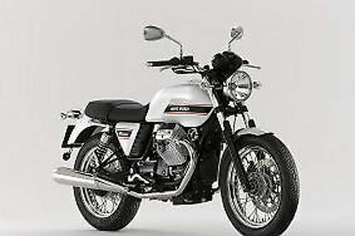

Hallo Zusammen,
habe eine V7-Spezial von 2012.
Wenn die Maschine noch kalt ist (ca. die ersten 5 Minuten nach dem Starten) geht der 1. Gang nicht zuverlässig rein. Man hört (spürt) auch kein Klick (einrasten) wie es später (wenn das Öl wärmer ist) immer der Fall ist. Hat man den Schalthebel nach unten gedrückt ist es dann ein Glückspiel, ob sie sich in Bewegung setzt oder eben nur die Zahnräder aneinander reiben (dies ist dann deutlich zu vernehmen).
Kennt jemand solche Probleme?
Ist das womöglich bei Guzzi normal?
Und: kann man dagegen etwas tun?
Vielen Dank schon mal für hilfreiche Antworten
Stefan

Hallo, besitze das selbe Modell, 2012 Spezial- Weiß-Rot, Problem habe Ich auch denke ist
normal. bei Kaltem Getriebeöl, habe erst 800 Km runter ist ja noch alles neu muß Sich erst einlaufen des weiteren Hast Du auch
Konstantfahrruckeln ? habe auf NGK-Kerzen umgerüstet, Läuft schon besser,
Woher Kommst DU? NRW?

Hallo, das Getriebe ist bei allen 3 Versionen ,Racer, Spezial-Stone gleich !
Das mit der Benzin -Reserve ist Mir auch aufgefallen Lampe kommt schon bei Knapp
300 km, Verbrauch liegt um die 4 Liter auf 100, km,
Hast Du schon die 1000 Inspektion hinter Dir, alle Öle werden gewechselt, Ventile,eingestellt
und die Zylinderköpfe werden nachgezogen !
Was ist Dir noch aufgefallen, Würde mich freuen wenn man sich austauschen kann,

Merin Frau fährt die V7 Classic seit vier Jahren und mittlerweile 20.000 km.
Wir hatten anfangs auch das Problem mit dem hakeligen Einlegen des ersten Gangs, wurde gelöst durch genaues Einstellen der Schaltung. Seitdem ist es nicht mehr aufgetreten
Stefan: Ein guter Schrauber bekommt das hin (IMT Guzzi in München).

Hallo, Leerfahren, würde Ich nicht machen, Tank abbauen, Leerlaufen lassen- Kanister
etc, dann neu befüllen, nicht das die Filter nachher zu -bzw-die Einspritzanlage Schmutz
zieht, wir müssten mit dem Benzin knapp 500 km weit kommen,
habe bei meiner nach 312 km 12liter rein bekommen , 70% Landstraße-Rest Autobahn-
Schnitt 110 - dat Ding brauch nicht viel !
So zum Getriebe Ich wüßte jetzt auf Anhieb nicht wie man die Schaltung einstellen kann,
ohne das Getriebe zu öffnen, und es neu auszudistanzieren, die Kupplung kann man nach
schauen ob Sie auch richtig trennt ! Des weiteren mal Getriebeöl anderer Viskosität Probieren-
könnte auch helfen eine bessere Schaltbarkeit zu erreichen !

Das Problem ist bekannt, haben alle kleinen Guzzis, manche mehr, manche weniger.
Hatte ich auch bei meiner Racer.
Händler hat bei der 1500er die Kupplungszuege abgecheckt und andres Getriebeoel eingefüllt, seither keinerlei Probleme mehr. Viskosität anscheinend für unser Klima nicht passend.

Ahoi,
hab grad mit meinem freundlichen Telefoniert:
1. sicherstellen, dass Kupplungsspiel nicht zu gross!
2. er tut statt des normalen Getriebeoels dann ein hochwertiges ATF rein, also Automatik-Getriebe-Oel.
Passt genau 1L rein, ja nicht zu wenig rein tun, meite er noch.
ATF ist bei weitem hochwertiger und Druckfester als normales.
Gruss,
Torsten
