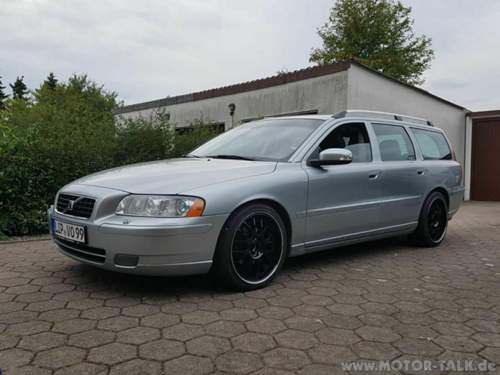

wie im anderen Thema bereits gefragt, habe ich mir den V70 angeschaut und zugeschlagen.
Zu den Daten:
V70II 2.4D EZ 12/2007
KM 217000
163 PS
Geartronic
1. Hand
Schwarz,Xenon,AHK, Innen Teilleder, Navi, Hu 650, Standheizung und und und. Also eigentlich sehr gut ausgestattet.
Natürlich hat er auch ain Paar Problemchen:
1. Die Leistung kommt sehr abrupt und dann richtig. Fehler Mit Vida ausgelesen:
- ECM-1540 Turboladersteuerung Druck zu hoch
- ECM-1517 Turboladersteuerung Druck zu hoch
2. Das Getriebe: es schaltet irgendwie schwammig und wenn man an die Ampel rann rollt und auch der Bremse steht, faängt es richt extrem an zu schieben, so das man richtig in die Bremse treten muss. Steht man dann in Position D Rappelt es extrem im Fahrzeug bis es sich anfühlt als wenn er dann in den 2. schaltet. Schaltet man dann Mauell in den 1. dasselbe extremes rappeln und er versucht richtig zu schieben.
Fehler in Vida:
- TCM-0100 Schlechte Schaltqualität
Ich wollte erstmal das Getriebe ordentlich spühlen 5 TKM fahren und nochmal spülen. Denn obwohl er Scheckheft gepflegt ist, gehe ich nicht davon aus, dass das Getriebe jemals gespült wurde.
Was mein Ihr? Oder soll ich direkt zum Instandsetzer fahren? Aber der will es dann so oder so überholen selbst wenn es wahrscheinlich garnicht nötig ist.
Und zu dem Ladedruckproblem, dort werde ich erstmal alles absuchen, nach defekten Schläuchen usw.
Achso, der Wagen zeigt keine Fehlermeldung im KI an!
Garkeine Frage, ich bin aufjeden Fall bereit Geld in das Auto zu investieren, wenn es sein muss auch 2000-2500€. Denn das Auto ist bis auf die beiden Probleme in einem Top Zustand. Keine Kratzer keine Beulen. Nichts abgegriffen oder verlebt.
Es würde sich in meinen Augen aufjeden Fall lohnen.
Achso, bezahlt habe ich lächerliche 3000€. Die Dame hat einen neuen Volvo gekauft und der Freundliche wollte Ihr 1000€ geben.
Bilder kommen am Wochenende
Schon gereinigt und kontrolliert. Die bleiben drin, da is nichts dran (Never change a running System).
Und Griff ins Klo, naja. Ich war mir ja der Risiken bewusst. Und es ist wie bei 90% dieser Fahrzeuge, die sind alle vernachlässigt. Wenn ich mir diese ganzen veranzten Buden angucke die teilweise das doppelte kosten sollen und ich mir überlege, das ich da noch tausende reinstecken müsste um die ganzen Kinderkrankheiten zu beheben, dann würd ich mich jetzt grün und blau ärgern.
Aber bei dem, weiß ich, dass er gepflegt wurde, nicht gut gewartet aber gepflegt wurde ( was ich unter anderem daran erkenne das nicht alles schonmal außeinander gepflückt wurde). Aber mal ganz ehrlich, logisch, wer einen 9 Jahre alten Volvo hat, der schon KM mäßig schon 5 mal die Erde umrundet hat, der bringt seinen Karren nicht zum und lässt sich für 3000€ einen neuen Kopf montieren nur weil ein Nebengeräusch zu vernehmen ist und der wahrscheinlich noch sagt " das ist nicht so schlimm, ist halt nen Diesel". Der Ottonormalverbraucher fährt einfach weiter, frag mal eet2000 der weiß was ich meine .
Und ich habe mir ein Budget eingeplant und wenn er technisch nach meinen Vorstellungen ist, dann hat mich der Wagen am Ende 4500€-5000€ gekostet aber ich weiß was ich habe.
Und ich muss mir nicht mit irgendwelchen Rechtsmitteln mein Geld wieder beschaffen wenn ich mir so eine Leiche vom Fähnchenhändler gekauft habe. Denn seien wir mal ehrlich, solche Fahrzeuge stellt sich kein seriöser Handler mehr auf den Hof.
Aber wie sagt man so schön?: Jedem das seine
