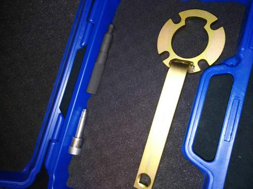

Habe gestern den Zahnriemen mit Wasserpumpe und allen zugehörigen Nebenriemen sowie Spannrollen selber gewechselt. Dafür hatte ich mir extra das neue V70-Diesel Buch von Haynes aus England bestellt.
Alles ist gut geworden, aber ehrlich gesagt hatte ich mir das einfacher vorgestellt.
Eine Bühne hatte ich leider nicht, daher alles vom Fußboden aus. Beim Ausbau des oberen Motorlagers sackte der Motor nach unten. Habe dann mit einem Wagenheber und einem Brett unter der Ölwanne das ganze abgefangen.
Das größte Problem ist aber der Platz gewesen. Umlenk- und Spannrollen auszubauen ist ja der Wahnsinn. Ich habe noch nicht mal dicke Hände! Die Krönung war dann die Wasserpumpe. Die alte ging raus, irgendwie, aber die neue sollte natürlich ohne Beschädigung eingebaut werden. Es gab nur diesen einen Weg von oben und ich habe bestimmt eine halbe Stunde gebraucht.
Zu guter Letzt hatte ich eine Schraube für den Riemenschutz vergessen, aber die Riemenscheibe auf der Kurbelwelle war schon wieder fest. Ich hatte alles probiert, aber keine Chance, die Schraube ohne erneuten Abbau der Riemenscheibe anzusetzen.
Am Ende waren es noch einige Sachen mehr, die das ganze etwas schwierig gestaltet haben lassen. 10 Stunden habe ich gebraucht, bis der Motor wieder lief.

Werkzeug war nicht das Problem, alles vom Feinsten. Zumal man kein Volvo Spezialwerkzeug dafür braucht oder vorgesehen ist. Der Zeitaufwand war halt nur länger als gedacht. Beim nächsten mal würde es auch schneller gehen, da ich ja nun weiß, wie was anzugehen ist.

Ich habe ca. 250€ für alle Teile bezahlt. Hätte ich auch günstiger haben können, aber ich wollte Qualität haben. Nicht das die anderen Hersteller nichts taugen, aber ich habe alle Riemen von Continental genommen, die Umlenk- bzw. Spannrollen sind von INA und die Wasserpumpe kommt von SKF.

Hallo, erst dieses WE hab ich bei S80 D5 Zahnriemen gewechselt mit einem Kumpel.
Auf Hebebühne ist überhaupt kein Problem, kommst eigentlich überall gut hin. Wir haben so um die 4 Stunden gebraucht. Mit allen Riemen, Wasserpumpe, alle Spann-Umlenkrollen, Öl und allen Filters. Alles zusammen bei 300€ und ebenfals Riemen von Conti WP+Rollen von SKF, Filters von MAN
Einzige Kraftstofffilter, da hab ich Angst gehabt das Gehäuse kapput zu machen. Weil das Gehäuse aus Plastik besteht und musste einwenig mit Kraft aufdrehen
Die Teile habe ich bei Mr. Auto im Internet bestellt.
Das Buch habe ich in England bestellt, gibt es daher auch nur in Englisch.
Habe es auch in der englischen Bucht gefunden, siehe Link.
