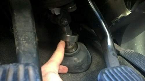

ich habe meinen V70 (2.4 Benziner, Baujahr 2005, ca. 167TKM) letzte Woche vom Getriebespezialisten zurückbekommen und habe nun folgende Probleme NICHT mehr:
  • 3. Gang ging nicht mehr rein
  • Kupplung war runter bis auf die Nieten
Dafür 3 1/2 neue Probleme:
  • die gelbe Motorwarnlampe leuchtet
  • pfeifendes Geräusch bei laufendem Motor aus der Lüftung
  • es klappert und scheppert vorne links (möglicherweise auch rechts)
  • das Lenkrad quietscht (ist nervig aber seh ich nur als "halbes" Problem)
Motorlampe
Wegen der Lampe war ich bereits bei Pitstop und in der Volvo Vertragswerkstatt
Pitstop hat nen "Saugrohrdruck Sensor" gewechselt, eventuell gab es danach noch Kalibrierungsprobleme. Irgendwann war die Lampe aus. (Fahrt nach Dänemark hinzu an, auf den 500km zurück nichts mehr)
Dann irgendwann wieder an. Also Volvovertragswerkstatt, da hieß es dann "keinen Fehler gefunden / auslesen können". Irgendwann war die Lampe dann auch wieder aus und alles gut.
Jetzt ist sie wieder an.
Was tun? Nochmal zu Volvo? Einfach beobachten und hoffen? Aufkleber drauf? :rolleyes:
Pfeifendes Geräusch bei laufendem Motor aus der Lüftung
Das nervt, ich kann es schlecht beschreiben, aber es kommt definitiv NICHT von der Lüftung, sondern woanders her, da es auch pfeift wenn die Lüftung aus ist.
Was tun? Ohropax? Radio laut?
Klappern und scheppern
Es gab vorher ab und an mal nen einzelnen Rums wenn man etwas hart über ne Bodenwelle gefahren ist. (Nicht aufgesetzt!). Aber das war nur ein einzelner Schlag und dann Ruhe. Jetzt klappert und scheppert es als wär da vorne nix mehr fest sondern alles schlackert lose rum. Vom Fahregefühl ist allerdings alles normal - es ist weder weniger komfortabel noch hab ich das Gefühl er hätte in den Kurven Probleme. Die Koppelstangen wurden meines Wissens nach vor ca. 2 Jahren getauscht, daran sollte es also vermutlich nicht liegen.
Ich denke da muss nochmal irgendwas am "Gelenkkopfsmanschettengleitlagerspurgestängeverwindungsprofil" getauscht werden, der Getriebemann meinte da sei irgendwas ausgeschlagen.
Lenkrad quietscht
Sowohl im Stand als auch wenn man fährt, links stark einschlagen quietscht stärker als rechts stark. Es scheint direkt aus dem Lenkrad zu kommen, also nicht von der Lenkung, als ob irgendwelche Kunststoffteile aneianderschrappen / quietschen.
Einfach Silikonspray drauf?
Die Hauptfrage die sich mir jedoch stellt, kann das in irgendeinem Zusammenhang mit der Getriebe- / Kupplungsreparatur stehen? Vor dieser hat es nicht gepfiffen / gequietscht / geklappert und die Lampe war auch aus. Ich kann mir allerdings nicht vorstellen, daß der das Lenkrad abgemacht hat um die Kupplung und am Getriebe Zahnräder zu ersetzen.
Irgendwie bin ich ziemlich ratlos...zu Hülf bitte! :confused:

mal zu den einzelnen Punkten:
1) Motorlampe (MKL) - das kann alles sein, vom verdreckten LMM bis hin zu einer defekten Lambdasonde. wundert mich, dass der Volvo-:) nichts findet. Such dir einen VIDA-User in deiner Nähe (siehe unten, VIDA & DiCE Usermap), oder fahr zum Bosch-Dienst oder einem "Freien" mit Gutmann-Tester. Ansonsten: DK gründlich reinigen, LMM vorsichtig reinigen, weiter beobachten.
2) Pfeifendes Geräusch - akustische Inspektion des Motorraums, wenn es auch ohne Lüftung auftritt. Bei Fahrt kann es auch eine undichte Türdichtung oder lose Fensterschachtleiste sein, Blätter im Wasserkasten gab's hier auch schon ...
3) Klappern und Scheppern - na sicher kann das mit der Getriebereparatur zusammenhängen, ich vermute mal, dass deine Motorlager (7 Stück!) spröde geworden sind und der Motor bei unebenem Grund mehr rappelt. Lager prüfen (HB anziehen, Motorhaube öffnen, Helfer im 1. Gang "anfahren" lassen, sodass Motor "kippt" - Spiel der Lager beobachten, besonders oberes Motorlager), und wenn da viel Spiel ist, möglichst alle (!) ersetzen. Drehmomentlager oben links u. rechts, zentrales Motorlager, Getriebestütze kannst du auch mit wenig Schrauberfahrung selbst ersetzen, die unteren und das seitliche Motorlager brauchen schon etwas Mut ;).
Möglicherweise haben aber auch die Lager des Stabilisators aufgegeben. Das ist per Ferndiagnose natürlich schwer zu sagen.
4) Lenkrad - kann sein, dass es zwischen Pralltopf und Verkleidung beim Drehen etwas schabt, etwas Silikonspray drauf. Aber am besten versuchst du etwas detaillierter zu beschreiben, bei welchen Bewegungen und Temperaturen es quietscht. Auch mal den Finger auf ein Bauteil legen und fühlen, ob es sich beim Quietschen bewegt.

@vOlvOdude
Vielleicht kann ich dir bei den Geräuschen und der quietschenden Lenkung helfen. Bei mir war nämlich ein ähnliches Problem. Beim Abholen hat meine Lenkung auch gequietscht und beim Fahren hab ich dann ein pfeiffendes/reibendes Geräusch gehört. Je schneller ich gefahren bin, desto lauter wurde das Geräusch und auch mit Radio an war es nicht zu überhören. Bin wieder in die Werkstatt dachte jetzt ist auch noch der Turbo hinüber... Es war aber nur die Manschette von der Lenkstange ab und dadurch hab ich die Geräusche aus dem Motorraum ungefiltert und so laut gehört. Und das quietschen kam zusätzlich von einer Dichtung, die verrutscht ist. Vielleicht ist es bei dir auch so was?!
Lg
Genau sowas meine ich mit Gleichgültigkeit, an die Manschetten der Lenksäule müssen die ran, wenn das Getriebe ausgebaut werden soll, da vermutlich der hilfsrahmen abgesenkt werden muss ....
Kann man da beim Zusammenbau das nicht gleich wieder ordentlich richten, so wie sich das gehört??
Ich verstehe sowas nicht......
Gruß der sachsenelch
