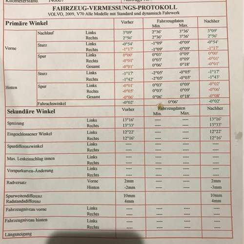

Hallöchen, da bin ich mal wieder;)
Ich habe heute eine Achsvermessung machen lassen; Protokoll anbei.
Die gemessenen Werte (3D-Verfahren) sind meiner Einschätzung nach sooo schlecht nicht; ich lasse mich aber gerne eines besseren belehren.
Zur Zeit gibt es bei ATU ein Angebot zur Einstellung der Achsgeometrie für 50€ und ich kenne eine recht gut geführte Filiale in meiner Nähe.
Jetzt frage ich mich jedoch, ob man Bedenken haben muss, dass eine Einstellung zu Problemen führt. Ich habe hier im Forum einen Beitrag zur Spur-/ Sturzeinstellung gefunden, in dem auf ein häufiges Abreissen der Einstellschrauben hingewisen wurde. Der Wagen ist immerhin 11 Jahre alt und in Oberbayern bewegt worden; so ganz abwegig klingt das jedenfalls nicht.
Ich bin auch unsicher, ob die Einstellung unbedingt so genau ausgeführt wird und man einem Nachher-Protokoll unbedingt glauben schenken darf und versuche wie gesagt abzuwägen, ob es das Risiko wert ist, dass eine Einstellung eher zu Problemen führt. Beispielsweise durch abgerissene Schrauben und ein Hinpfuschen und Verschweigen, eine allgemein fehlerhafte Einstellung oder ein Lösen der betagten Schrauben nach kurzer Fahrtzeit, da sie ggf. hätten gewechselt werden sollen, aber nicht wurden (werden). Oder, oder...
Sprich, ob es ein nicht zu unterschätzendes Risiko gibt, dass ich mir mit der Einstellung mehr Probleme ins Haus hole als mit dem suboptimalen Ist-Zustand.

Öhhhm, ich weiß ja nicht, aus welcher Gegend Du kommst.
Bei uns beinhaltet die Achsvermessung immer auch das Einstellen. Nicht umsonst steht auf dem Protokoll "vorher" (vor dem Einstellen) und "nachher" (nach dem Einstellen).
Alles andere wäre auch Nonsens, da schon die ganze Montage der Sensoren und die Einstellung selbiger schon etwas dauert....
Sehr merkwürdig. Sorry....
Es ging dabei nur um das Prüfen und Zeit zum Einstellen hatte die Werkstatt heute keine, also alles in Ordnung.

Schau dir mal Tabellen und Formeln an, wo beschrieben steht, wie groß der Unterschied z.B. an deiner Hinterachse bei der Spur ist. Das sind bei dir ja nur 12 Minuten Unterschied.
Ich würde es so lassen. Ist eh alles sehr neutral eingestellt.
Die 50€ in Oberbayern, sind schon recht günstig.
Ich habe knapp 100€ bezahlt, war aber auch dringend nötig.

Meine Volvowerksatt bringt die Autos zu einem Reifendienst zum Spur einstellen Kostet so um die 60€ und der weiß was er tut nicht wie die von…..
Ich habe bei meinen letzten 2 Fahrzeugen die Spur bzw. den Sturz bei einem Premio Reifendienst einstellen lassen. Die machen das dort jeden Tag. Hatte beim letzten Mal um die 75€ bezahlt. Hört sich vielleicht etwas viel an, aber bei meinem vorherigen Vectra C Caravan konnte man auch die Spur hinten einstellen und nicht nur den Sturz.

Und sorry aber leider ist das Spur einstellen am Volvo nicht ganz so einfach warum auch immer. Deshalb und aus vielen anderen gründen bezweifle ich das für einen Volvo ATU die richtige Wahl ist.

Achsvermessungsprüfstände sind in aller Regel Aktuell.
Der Prüfstand ist allerdings nur so gut wie der, der ihn bedient.
