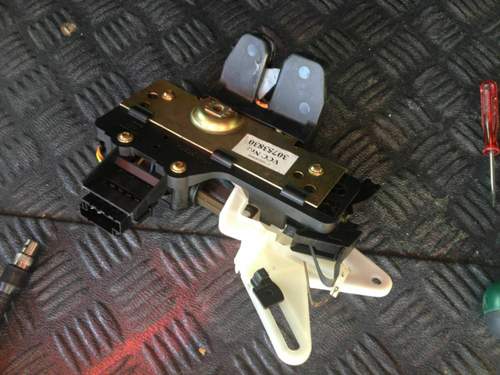

seit einigen Tagen nervt mich die BC-Meldung "Heckklappe offen". Daraufhin habe ich das Heckklappenschloss zerlegt, um den Verdacht auf den Microschalter ausschließen. So war es dann auch: Der Microschalter funktioniert perfekt - also muss an irgendeiner anderen Stelle ein Kabelbruch sein.

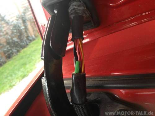

An dem linken innenliegenden Scharnier habe ich die Verkleidung abgebaut - dort sieht nichts nach Kabelquetschung aus. Jetzt bleibt mir nur noch die Demontage der Innenraumverkleidungen im Heckbereich.

Ich habe allerdings den Bruch im Bereich des Scharniers gelötet und habe mir die Arbeit des ausbauens gespart.
...der hier meist beschriebene Fehler ist doch Kabelbruch im Kabelbaum zwisch Klappe und Karrosserie!
das perfide am Kabelbruch ist ja, dass du von außen oft nichts sehen kannst. Unter der Isolierung allerdings sind die Metallfäden durch die Bewegungen beim Öffnen und Schließen gebrochen. Da hilft nur die beschriebene Reparatur oder der komplette Austausch.

ich habe jetzt das alte Thema "Heckklappenkontakt" gefunden und gelöst: Das rosa farbene Kabel im Bereich des Heckklappenscharniers war gerissen. Ich nehme einmal an, dass es immer dieses dünne Kabel ist, wenn der BC die Meldung anzeigt. Zuvor habe ich alles weggebaut, so dass die Aktion doch recht aufwändig war.

der Kabelbaum geht durch das linke Scharnier und landet dann im Stecker hinter der linken seitlichen Kofferraumabdeckung. Kann man ganz gut sehen, wenn man die Abdeckung am Scharnier abnimmt.
Netterweise ist der Kabelstrang lang genug, dass man den bewegten Bereich so 25cm in die Heckklappe ziehen kann, was die Lebensdauer in etwa verdoppelt sollte. Ich habe es zu spät gemacht und sämtliche Einzeladern des Kabelbaums dann in der Heckklappe geflickt (aufgeschnitten, zusammengelötet, schrumpfschlauchisoliert). Ist etwas Arbeit, aber vermutlich auch nicht mehr als den Kabelbaum zu ersetzen.

es kann aber auch der Microschalter am Heckklappenschloss defekt sein,solltes Du mal prüfen,am besten mit einem Ohm Meter (Durchgangsprüfer)bei abgezogenen Stecker.

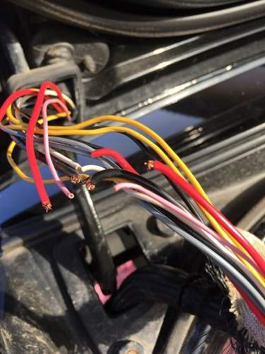

fing bei mir auch mit sporadischem "Heckklappe offen" an. Also gestern mal nachgesehen.
Interessant - es funktionierte sonst alles - obwohl dann schlussendlich viele Kabel ab waren, denke aber ich hab die letzten Litzen abgezogen.
Es ist wirklich viel Überlänge, hab also 5cm rausgeschnitten und neu verlötet.
Interessant bei dem Thema ist leider - es gibt drei gleiche gelbe Kabel (Bremse, Nummerntafelbeleuchtung, Heckscheibenwischer) - und ich wusste natürlich nicht mehr wo genau die waren. Das hätte ich mir NIEMALS gedacht und hab ich bei VOLVO auch noch nie gesehen. Dachte dann erst ist egal - muss ja egal sein wenn alle drei gleich sind; Pustekuchen. Der Scheibenwischer ist stecken geblieben, Sicherung rausgeflogen.
Dann hab ich nochmal zerlegt und anhand der Nummerntafelbeleuchtung und Bremsleuchte (die dann korrekt waren) den richtigen für Scheibenwischer zugeordnet. Neue Sicherung in die REM - steckt trotzdem. Bewegt sich nicht mehr.
