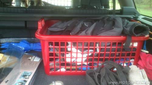

Ich würde den Thread schließen, hab aber noch ein Bitte. Könntet ihr mal ein paar Fotos vom Kofferraum einstellen? Die Fotos der Gebrauchtwagen sind nicht sehr detailiert. Insbesondere mit "Ladung". Wie siehts aus, wenn ein Koffer oder eine Getränkekiste drin sind?
Ist ein Rückhaltenetz "Pflicht", damit nichts nach vorne fliegt?
Wie siehts von vorne aus, wenn man die Rückenlehne umlegt?

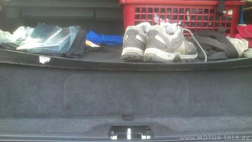

Fotos kann ich dir nachher mal machen, habe so einen Wäschekorb bei mir drinn, wo unserer ganzes Hundezeug drin ist und der passt genau unter das Laderaumrollo!
Kann auch mal bisschen messen um dir ein paar Fakten zu geben, aber eine Wasserkiste oder Bierkiste steht nicht über die Rückenlehne drüber, habe schon ein paar drin gehabt!
Aber für den Urlaub würd man wohl höher laden mussen und dann ist das Netz schon wegen der Sicherheit für Hundel der Platz auf der Rückbank hat besser.
Grüße Dan
So die gewünschten Fotos, schaut bisschen rumplig aus und Hundel schaut auch komisch!
Habe mal gemessen, tiefe ist 1m, breite ca. 1,20 und die Höhe von der Lafekante bis Ende der Erhöhung sind ca. 15 cm. Anhand des Korbes (so groß wie eine Kiste Bier von der Höhe) sieht man das das Rollo noch zu geht! Rechts und Links sind noch Staufächer, dort habe ich mein Pflegezeug und so drinn!
Grüße Dan
Grüße Dan
Ist der Hund nicht auf der falschen Seite vom Netz? :D:D
In Ö würdest einen Punkt aufgrund mangelnder LAdegutsicherung kriegen, außer der Hund wäre mit einem zugelassenem Geschirr angegurtet.....
LG
Ja mag sein das er auf der falschen Seite ist, aber er ist dran gewöhnt vorne zu sitzen und ist dort mit Geschirr und Gurt gesichert, für unsere Gesundheit und seiner auch :cool:
Grüße Dan

Zu der Erhöhung im Kofferraum hab ich noch was gefunden:
Erstens steht ein Fahrzeug bei mobile drine, da scheint die Kiste niedriger zu sein und bei der Verkleidung gibt es wohl Verarbeitungsunterschiede :-) Mal sauber in Innenraumfarbe, mal andersfarbig.
Zweitens habe ich mal google.se bemüht, hier habe ich eine Prospekt gefunden, der den Bi-Fuel vom MJ 2012 zeigt. Nach dem Bild wird der Kofferraum größer, sprich die Kante ist nur noch wenige cm hoch.
Volvo habe ich schon angeschrieben, mal schauen was die dazu schreiben.
Thomas
Hallo Tomlip,
Ja die V70 mit Mj. 2012 haben einen etwas kleineren Gastank, glaube ca. 20 Kg nur und deshalb ist auch die Erhöung nicht so hoch, schau mal bei AFV auf die Internetseite dort waren glaube Fotos vom aktuellen Bi-Fuel drinn, der hat aber dann auch nur noch den T4 Motor und nicht den 2.5 FT wie meiner, aber auch der Motor scheint nicht schlecht zu sein, aber das können andere aus dem Forum bestimmt besser sagen wie der neue T4 Motor so ist!
Also bei mir die die Abdenkung der Tank sehr gut Verarbeitet und hat die gleich Farbe wie der Rest im Kofferraum!
Grüße Dan
