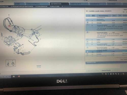

ich habe vor einer Woche meinen V70 an Vida gehabt um etwas einzustellen und habe durch Zufall gesehen, dass 3 Fehler im Bezug auf die Lambdasonde hinterlegt wurden. Dachte eventuell das der Fehler mal sporadisch hinterlegt wurde. Also gelöscht, eine Woche gefahren und gestern wieder ausgelesen und siehe da, Fehler wieder da.
War dann gestern bei meinem Schrauber des Vertrauens um Ihn zu fragen wann er mir eine Neue Einbauen können. Er fragte mich nur ob ich wirklich sicher wäre, dass die Lambdasonde kaputt wäre. Er sagte aus seiner Erfahrung sind 90% der im Steuergerät gemeldeten Lambdasonden nicht defekt und der Fehler hätte meist andere Ursachen wie Falschluft oÄ.
Gibt aus Eurer Erfahrung heraus andere Typische Probleme bei denen ich ansetzten könnte/müsste um den Fehler zu beheben?

Du kannst dir im Vida grafisch die Arbeit der Lambdasonde anschauen - dann siehst.

Das mit dem Grafisch anzeigen lassen ist ein guter Tip, Danke.

Ich habe jetzt mal mit Vida ausgelesen und der Lambdawert liegt bei 1,30- 1,34 ich weiß jetzt nicht wie ich das deuten soll. Lt. Bezeichnung aber im Normalbereich. Der Wert ändert sich aber nur minimal in dem og. Bereich während der Fahrt und beim Gas geben.

Okay, stimmt. Sieht auch sehr Unplausibel aus. Nur ist das auch sehr unübersichtlich das die beiden Werte in unterschiedlichen Einheiten angezeigt werden.
